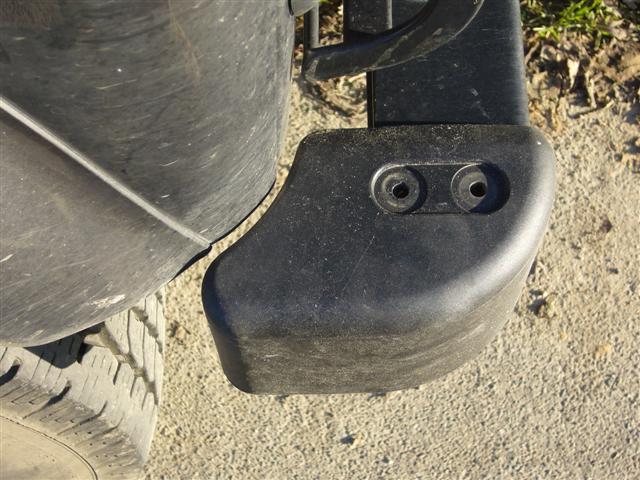

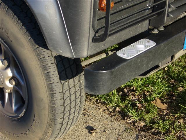

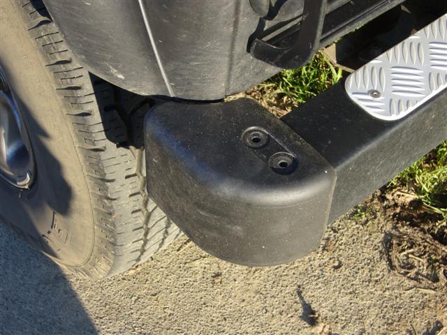

Place aux photos :
avec ( je les ai remis expres, on vois encore les trous de fixation )
et sans :

Tu vois JM c'est pas moche du tous, je dirais meme plus joli ( bon les gouts et les couleurs scratch ) et y'a maintenant de l'ecart avec l'aile
