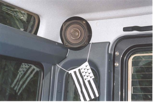

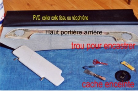

Autrement pour l'emplacement des enceintes, en bas c'est pas top ( en plus sur un SW quand y'a du monde derriere No et pourtant c'est l'emplacement d'origine quand monté en usine ! ) , le mieux est de les mettre en haut dans les coins, encastrées ( mais la faut démonter la garniture supérieure ou pas suivant ce que l'on veut ( perso elle sont fixées mais pas encastrées car pas eu le temps de démonter et c'est des enceinte de récup ( R19 ) donc ça ne serait pas jolie, j'attend l'occas pour m'en acheter lol! ), donc pour ce qui est de passer les cables de bas en haut proprement, faut les passer derriere les plastiques dur qui entoure les petites fenêtre arriere et pour ce rien de plus facile car ces derniers sont tenu par des sortes de griffes, y'a qu'a tiré dessus c'est tous ( faut pas avoir peur c'est costaud et ça vient tous seul .
Seul inconvenient en haut c'est que le passager le plus en arriere en prend plein l'oreille gauche ou ( ou droite ) affraid , mais ma grande trouve que c'est jamais assez fort alors cheers .

des exemples en photo pour argumenter :
( vous remarquerez que ces defs n'ont pas les caches plastique autour des petites vitres arrières )
le montage d'un landmaniac " guigui3 " ( si tu nous lis ) qui ma inspiré dans mon montage :

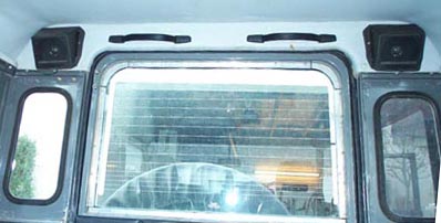

Messages : 1643
MessageSujet: Re: Defender : Prises 12V à l'arriere et enceintes arrieres   Mer 24 Mai 2006 - 10:13

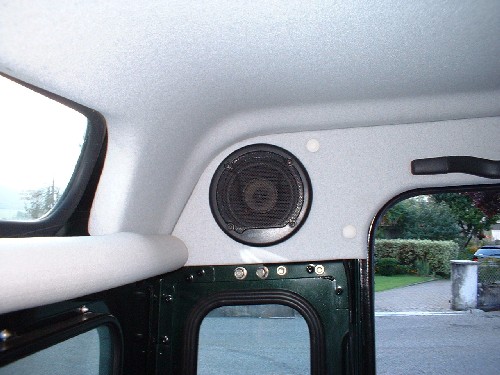

un autre montage :
Messages : 1643
MessageSujet: Re: Defender : Prises 12V à l'arriere et enceintes arrieres   Mer 24 Mai 2006 - 10:15
le principe :
voili voilou

Finalement j'ai fini par retrouver une photo de mon instal dans mon cirque affraid
Bon c'est du matos de récup comme cité plus haut donc ça m'a rien couté, en attendant de faire aussi joli que les photos du haut geek
Y'a qu'un tous petit trous de reien du tous derriere au millieu et ça bouge pas.

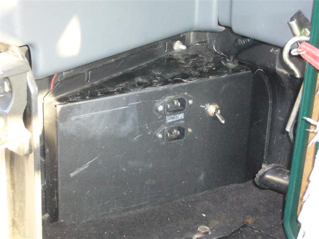

mac giver revient
mon systeme d'alim arriere en photo
Messages : 1643

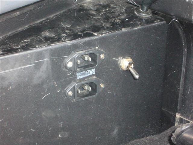

MessageSujet: Re: Defender : Prises 12V à l'arriere et enceintes arrieres   Mar 30 Jan 2007 - 19:04
1 ere et 2 eme photos on vois les deux prise de recup d'alim ordi ( pas cher mon fils geek ) qui tiennent beaucoup mieux que les alum cigare.
Ces deux prise sont commandée par un interrupteur.
Derriere les contact sont soudé et protégé par de la gaine termo rétractable et deux ( 1 pour chaques prises ) fusibles dans portes fusibles étanches ( j'ai mis des fusibles en bout de ligne et aussi au début ( baterie ) pour plus de sécurité ).

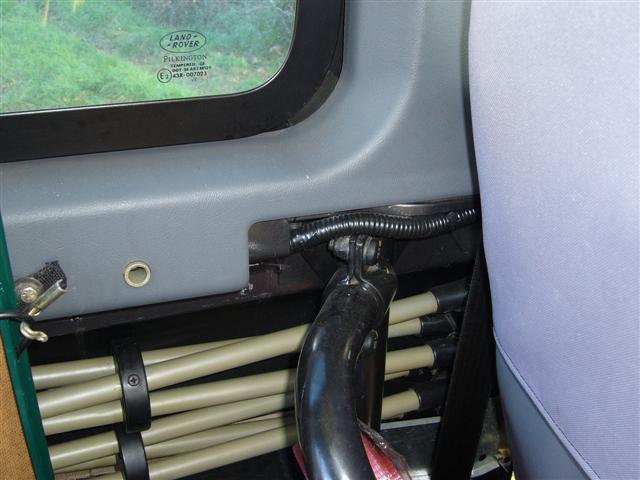

Le cable 2 x 3 mm2 ( ou 4 sais plus scratch ) sort par le coté droit et passe dans l'interstice sur le coté du def ( on vois ou il sort photo 3 ) mais je l'ai également passé dans de la gaine annelé d'électricien ( une prottection supplementaire en cas de frottement.
Photo 3 : le cable sort de l'interstice, descend le long de la traverse de la porte et se glisse sous le siege pour rentré dans le compartiment baterie par un cache plastique ( pas de trou a faire ) et reporte fusible étache et oiellet sur cosse baterie.
