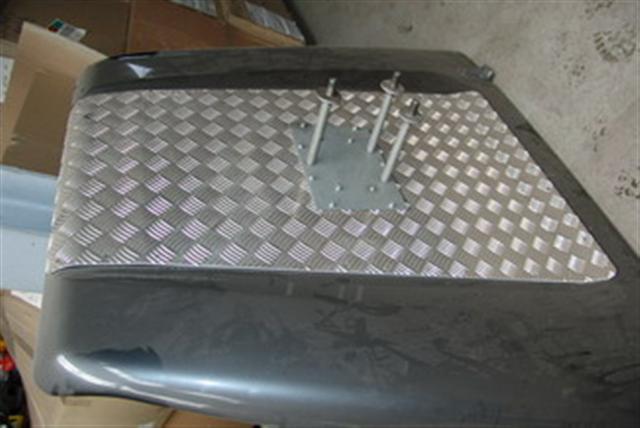

Bon comme promis, petite synthése study
Ici un système très intéressant, car il reprend le systeme de fixation de roue situé sur la porte arriere pour les land de derniere génération, de mémoire celui qui a réalisé ça, a simplement démonter son porte roue arriere et l'a " coupé " de façon a diminuer la hauteur pour que la roue repose sur la base du capot et que la charge soit répartie. Avantage prix , suffit d'un peu d'huile de coude et de connaitre un soudeur !

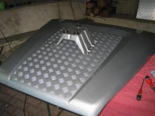

MessageSujet: Re: Defender : Porte-roue sur capot...   Sam 21 Oct 2006 - 7:11
la un autre systeme plus classique , peu être plus esthétique que le premier mais après tous quand la roue est dessus on n'y vois pas la différence geek

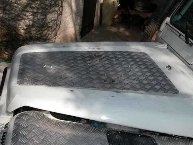

MessageSujet: Re: Defender : Porte-roue sur capot...   Sam 21 Oct 2006 - 7:14
Autre système, j'ai pas tous compris la scratch , apparement la roue tiendrait avec un sanglage, suffit de regarder pour comprendre Suspect

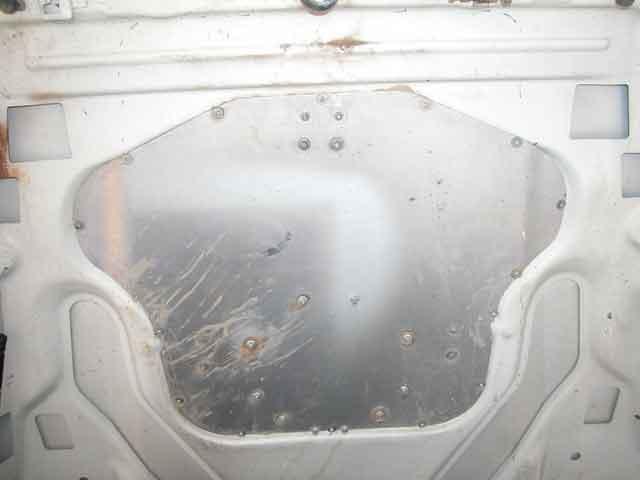

Vous remarquerer que tous ces systèmes inclusent un renforcement du capot par la pose d'une plaque d'alu strié quasi indispensable.
En effet le capot du TD5 est moins renforcé que les anciens, non qu'il soit de moindre qualité mais la hauteur du moteur TD5 étant plus importante des renforts ont disparus, d'ou l'obligation de renfort extérieur et intérieur en cas de pose de porte roue pour éviter un affaissement de celui ci.
Exemple a l'intérieur :
