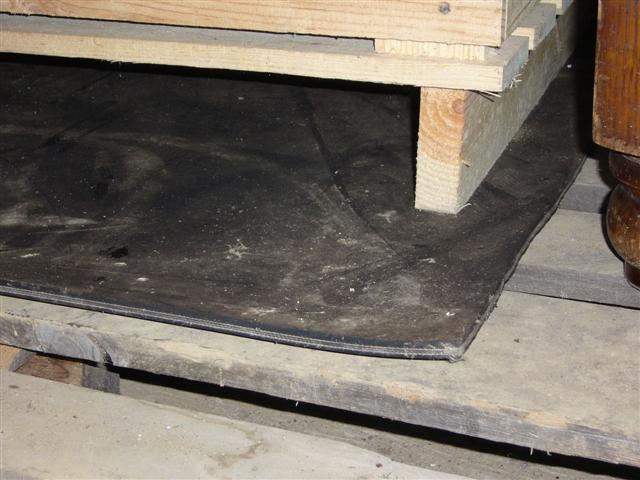

Donc à l'origine un bout de tapis roulant industriel :

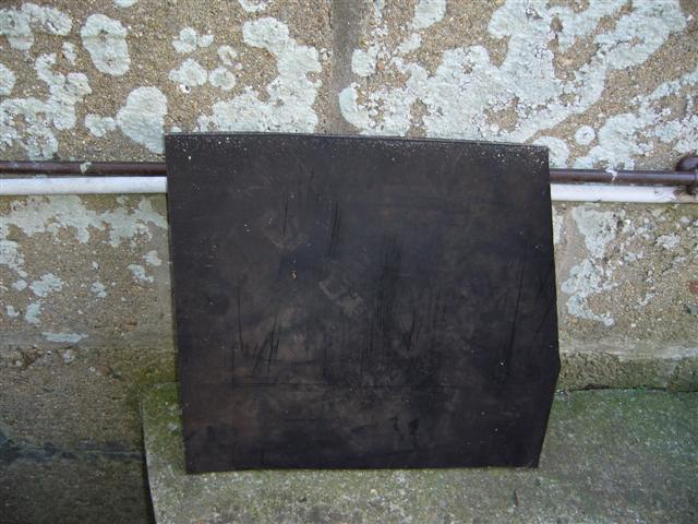

Prise de cotes et découpage au cutter costaud :

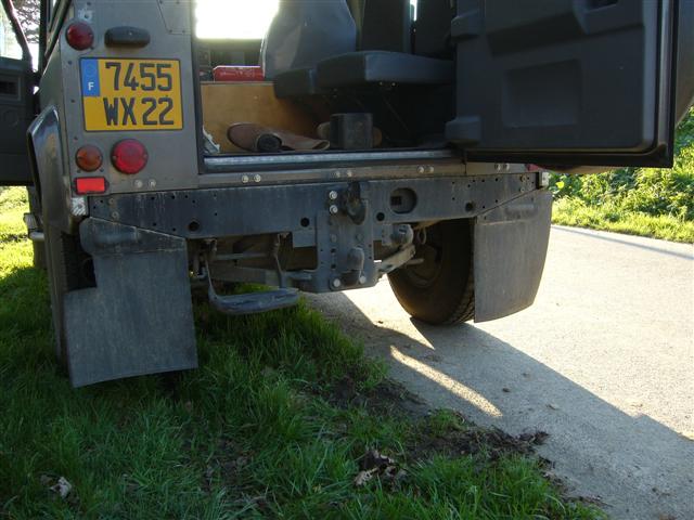

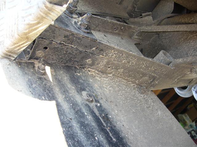

La on vois les rivet de fixation ( désolé pour les détails ) , y'en a 4 qui remplacent les trois vis de fixation/ecrou prisonnier qui posent tant de problemes, ça bouge pas, bien évidement on peut aussi les perdre en TT mais a la rigueur ça ferait moins de dégat que les vis. a la place des trois gros rivet qu'on vois a l'arriere j'ai mis 3 vis inox a4 sur les fixations d'origine, le tous traité et peint avant Wink
une petite de derriere affraid
Voili voilou

Je reviens sur la photos pour signaler ( ou re sais plus Suspect ), au fur et à mesure de la découverte d'oxidation je remplace les visses d'origine par de l'inox a4 avec insertion d'une rondelle nylon si direct sur l'alu et que mon attache remorque a été déplacé pour trois raison :
1/ il est plus a l'abrit.
2/ le cable fait maintenant un petit coude qui évite que l'eau rentre dedans ( souvent cause a problemes ! )
3/ je peut retirer tous le systeme d'attache remorque " soc de charue " et gardé l'alim et mon crochet pour ma sankey

euh... les rivets.... gros ?
Messages : 1406
MessageSujet: Re: Defender : réalisation de bavettes   Mar 30 Jan 2007 - 20:04
J'ai mis des rivets de diametre 5/6 d'une longueur de 10/12.
