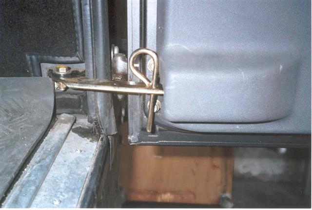

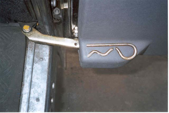

Sur le td5, il existe une barre en bas de la porte qui guide l'ouverture et la fermeture de cette derniere.
Le principe est de faire un trou de 6 ( en réalité du diametre de la goupille béta ) dans cette barre à l'applonb du plastique quand LA PORTE EST OUVERTE EN GRAND.
Sur l'image également la goupille béta coupée la ou il faut Wink
Une fois la goupille posé, celle ci fait pression sur la garniture et empeche la porte de se fermer :
MAIS, cela marche bien par petite pente ou vent faible et ce qui devait arrivé arriva, ma garniture s'est déboité et j'ai quand même pris la porte dans le dos Sad
Donc pour éviter de solliciter la garniture , j'ai fixé une petite équerre sur la vis la plus en bas de la charniere, l'autre bout étant percé au diametre de la goupille, cette derniere s'emboite dans la barre et dans l'equerre et ça bouge plus ( désolé pas de photos pour le moment ).
Voili voilou, à vous les studios

deuxieme photo, je voulais les insérer au début mais je ma encoure gouru quelque part Suspect
