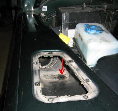

Toujours dans les trucs et astuces à savoir :
Cela aurait plutôt été un sujet à poster en hiver mais bon, ce sera pour l'hiver prochain lol!
Donc il est arrivé à certain landmaniacs de constater que la mise en route du chauffage était sinonyme d'humiditée sur le pare brise scratch
Une des raisons la plus courante est que cela vienne de la prise d'air située sur l'aile avant droite..
En effet sous la plaque se trouve une cavité par laquelle l'air passe avant d'arrivée dans l'habitacle en passant par le système de chauffage.
Dans cette cavitée se trouve, au fond , un petit bec qui est prévu pour évacuer l'eau de pluie et quand ce dernier est bouché l'humidité est plus présente dans le circuit.
Il suffit donc de démonter la plaque de l'aile ( une dizaine de vis crussi ) et de passer ( d'appuyer ) avec son doigt sur ce petit bec afin de vérifier qu'il n'est pas encombré par des saletés ( feuilles, brindilles de pin .....) ou simplement collé.
A faire au moins une fois par an.
La photo ( encore piqué sais pas ou affraid )
Voili voilou
