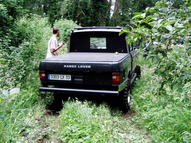

Celui là, je le trouve pas mal, dans le compromis du bobtail pick up
Masculin Nombre de messages : 6368
MessageSujet: Re: Réalisation d'un range pick up   Lun 10 Nov 2008 - 12:38
Effectivement celui là est réussi !... mais c'est pas souvent !...

A moins que tu ne lui coupe le porte-a-faux arrière ? genre -45cms
Pour ta sécurité colle lui un arceau , toute la structure est affaiblie et ce
n'est pas la reconstruction d'une cabine pick-up qui va lui rendre sa
rigidité , un range (d'origine) qui fait un tonneau s'écrase déjà
comme une crêpe vu la surface des montants alors ..... geek
Enfin moi je dis ça ,............ mais je dis rien Wink

Ch'tiBreizh a écrit:
Bon , ben ça fait réagir en tout cas geek
Maintenant , merci pour vos encouragements et pour vos critiques, j'ai pris une décision et j'ai pas l'habitude de revenir dessus Rolling Eyes
Merci à Bzhcorsica et Oeno pour leur exemple
Si tu as besoin de conseils où pour prendre des cotes, tu passes par Saint Malo, et je t'emmène voir le pick up noir. Pour info, il lui a fallu un an et demi de boulot, mais le résultat est vraiment exceptionnel ! Y compris les finitions qui sont généralement pas top sur ce genre de transfomation. En plus, il est convertible en cabriolet ! Pas mal pour un gars qui est parti d'une épave !!! Donc, si tu as besoin, n'hésites pas, passes nous voir ! Si je le vois dimanche, j'emmènerai l'appareil photo pour prendre des photos plus précises. Si tu as besoin de détail, envoie moi liste et je vais voir ce que je peux faire.
