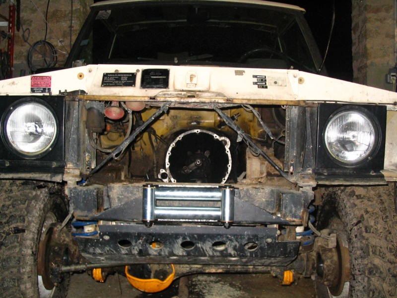

préparation du chassis pour recevoir les nouveaux supports moteur
Image hébergée par servimg.com
idée de céline pour laurent : le plus rapide c'est de mettre un chevron en travers avec de la ficelle de botte de foin. c'est économique et c'est écolo !!
MessageSujet: Re: Réalisation d'un range pick up   Dim 30 Nov 2008 - 22:46
affraid Alors dans l'ordre VM....300 TDI...200TDI... cheers
Vu le temps aujourd'hui No , nous allons nous attaquer au range bleu, c'est bien le bleu sunny pour remonter le moral
geek
Dégraissage et Nettoyage
La cloche du 200 Tdi A nettoyer pour la mettre à la place de celle du VM[
Découpe des supports moteur du VM
Support de Vm et support de TDI
Support de Vm a découper
Support de Vm découpé
Mise en place des support de 200 TDI
Et le stroumph bricoleur se remet à souder
Il vous fait pas penser à un gars dans le film " la cité de la peur" de LES NULS lol! lol! lol!
Voilà, c'est tout pour aujourd'hui
