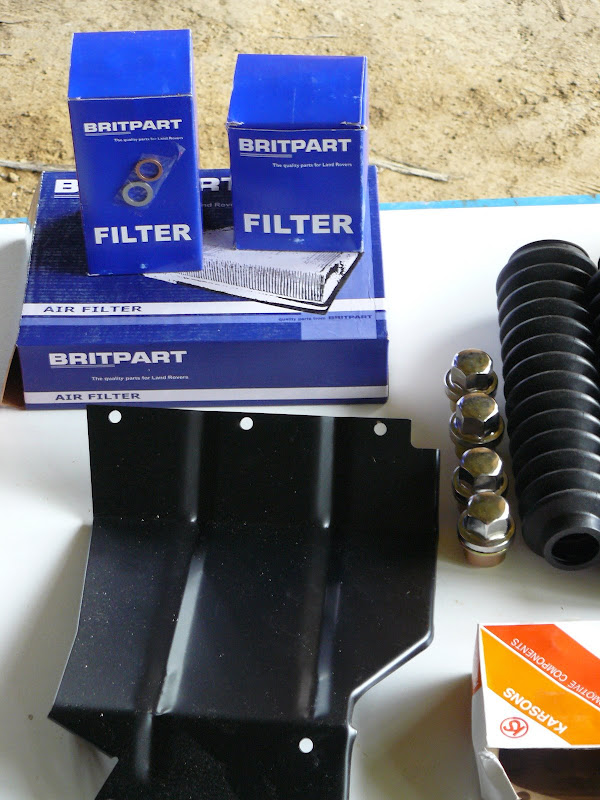

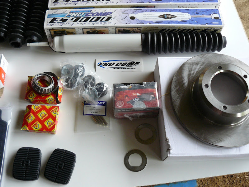

pour commencer, voilà les pièces:
2 disques avant et leurs plaquettes
4 amortisseurs Procomp +5 cm
4 ressorts +5 cm
des roulements 4 pour moi, j'avais 2 roues pour lesquelles j'avais des doutes
j'ai aussi commandé en même temps
4 bavettes de roues
2 caoutchoucs de pédales de frein et d'embrayage
1 kit de filtration
L'ensemble des pièces a été commandé chez Paddock, adresse bien connue pour un montant d'un peu moins de 400€ (c'est pas cher, mais attention la livre remonte à vue d'oeil)

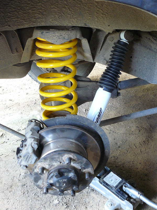

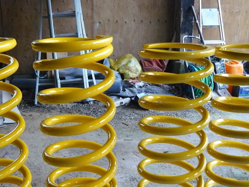

attention les ressorts arrière sont les plus gros et les plus hauts
De remplacement roulements, amortisseurs, ressorts

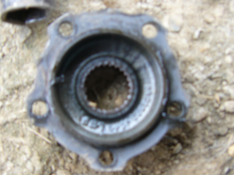

la main meneuse

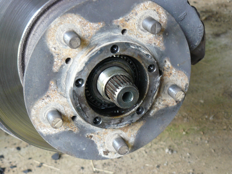

vous obtenez ça:
désolidariser le moyeu du disque en retirant les 5 écrous de 14!!!! en 12 pans (une rallonge de clef peut être très utile)
démonter le roulement à l'arrière du moyeu en retirant le joint
pour les roulements les nettoyer et les remplacer si besoin (1 fois que vous en êtes là mieux vaut les remplacer)
remonter le disque neuf avec du frein filet, et procéder au remontage en sens inverse.
refixer les étriers avec du frein filet

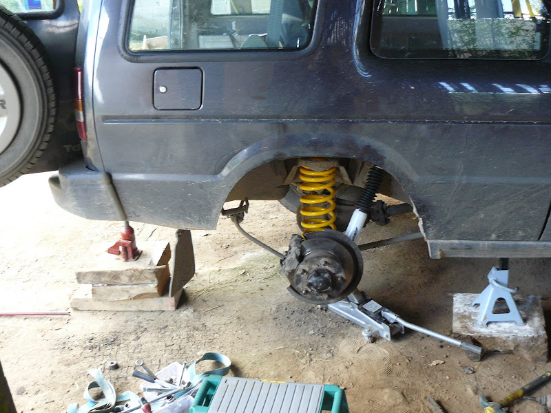

pour les disques arrière, même procédure en un peu plus simple, le 1/2 arbre vient directement en retirant les 5 boulons du moyeu.

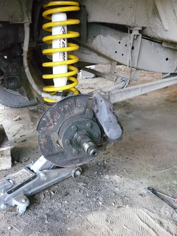

pour les amortisseurs, les avants sont un peu plus compliqués que les arrières.
me concernant le plus fastidieux a été le démontage, tous les écrous étant grippés, j'ai du scier les tiges basses des amortisseurs avant.
A l'avant, il faut démonter les chapelles dans le compartiment moteur (4 écrous de 13)
Pour sortir les ressorts, j'ai monté le Land avec le cric bouteille en prenant appui sur le chassis et en l'assurant sur le longeron avec une chandelle, et j'ai mis un cric rouleur sous le pont pour le régler à hauteur voulue.
j'ai ensuite comprimé le ressort avec une sangle à cliquet, et c'est sorti sans trop de problème
comme ça
pour remettre le ressort neuf, j'ai utilisé 2 sangles à cliquet (1 T de CU) mises face à face.
