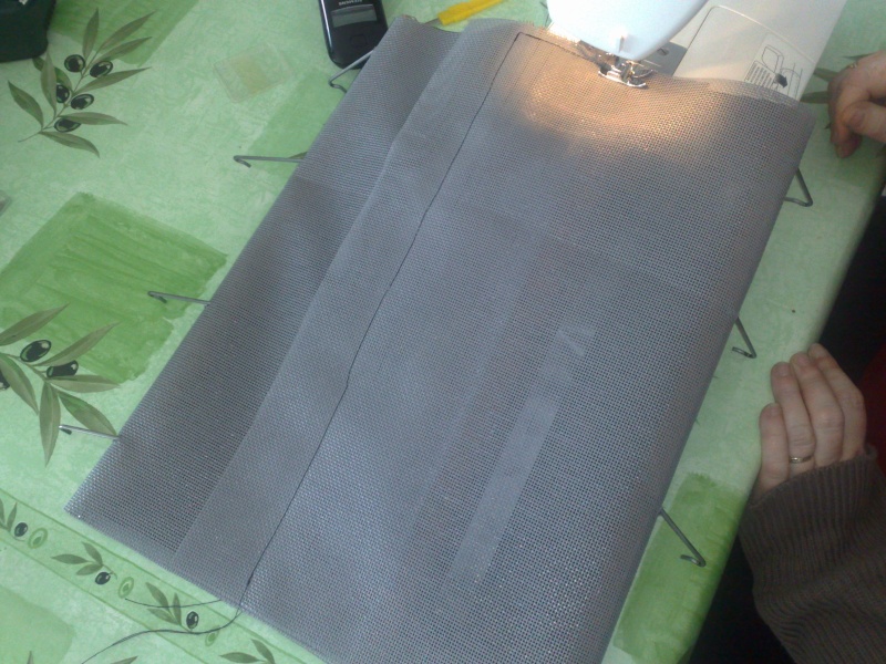

pour réparer
il suffit de touver de la toile exterieur pour siége
vendu dans les magasins de tissu (4,50€ le m)
l'idée est d'enveloper la partie cassé avec la toile
nb: utiliser un fer à souder pour faire les trous qui permette de passer les crochets
il ne reste plus qu'a remonter
pour info
les 2 dernier crochet ne sont plus à leur place initiale
du faite que l'assise d'origine est élastique
il faudra maintenir les 2 crochet avec du fils de fer
plustôt que par leur trous d'origine
