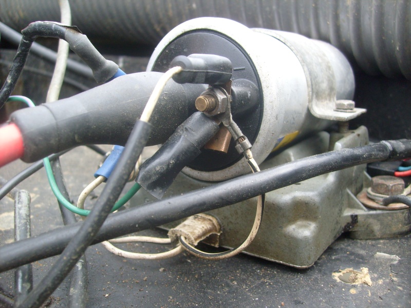

Oui c'est bien ce que j'ai pensé quand j'ai démonté la tête d'allumeur tout a l'heure, et maintenant j'en suis sure cheers il me faut donc le boitier électronique qu'il me manque ou un allumeur comme sur ta photo!
Voila ce que j'ai!

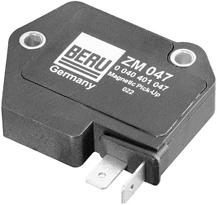

C'est ce truc là qu'il doit me manquer alors? A tout hasard tu n'en aurais pas un?

Pas forcément !.... Tu peux trouver d'occase chez Land le boitier qu'il te manque (photo) .Pas évident à trouver car en général c'est vendu avec l'allumeur et il n'y en a pas eu beaucoup !( carbu SU je crois )
Avant toutes investigations , contrôles avec un multimetre les impulsions à la sortie de ton allumeur ....J'ai peur que le 12V !!!....
A mon avis t'as 3 choix ....
Tu trouves un boitier d'occase qui complétera ton montage ou t'en achètes un neuf chez Mallory ou autres ....
Tu remplaces ton allumeur par celui d'un EFI ... 3.5 ou 3.9
Tu achètes un allumeur Mallory neuf
