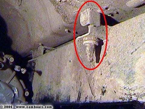

quand je parle des ceintures c'est de ça dont je parle:
et de ça:
on parle bien de la même chose?
autre chose colonne de direction? Very Happy
Masculin Nombre de messages : 1365
MessageSujet: Re: démontage caisse RRC   Ven 10 Juin 2011 - 7:46
Sur la premiere photo de oliv ce sont les fixation des ceintures avants et le deuxieme les fixations des ceintures arriéres.
MessageSujet: Re: démontage caisse RRC   Ven 10 Juin 2011 - 12:16
bien vu Oliv', j'avais raté les 2 fixations de l'avant, celles de l'arrière sont OK.
