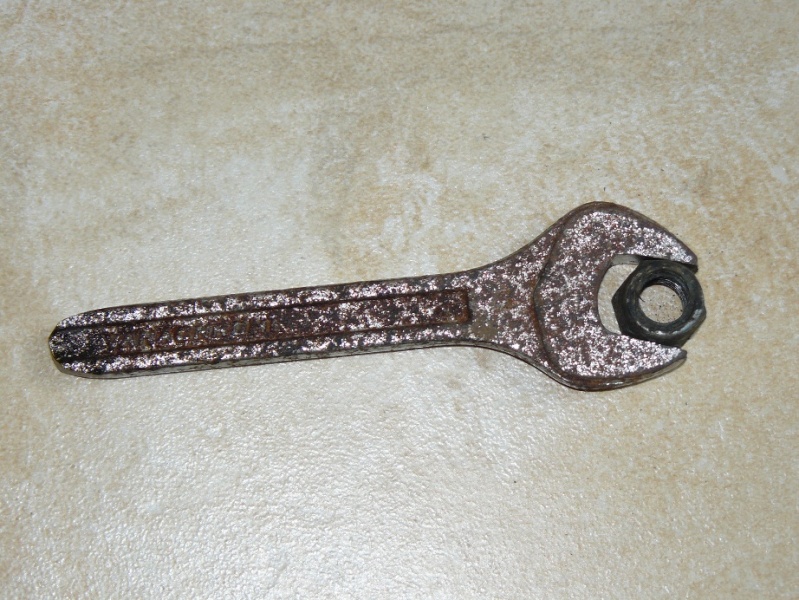

par contre je coince sur le démontage de l'arbre de transmission avant, j'ai essayé toutes mes clefs plates, à cliquet etc.... je n'ai pas la place.
y a t il une astuce, sinon je pensais sacrifier une clef plate de 15 est ce la bonne méthode Question
j'ai lu qu'il fallait démonter l'échappement pour tomber la cloche de visco, mais à l'oeil ça semble passer sans.... quelqu'un a t il déjà fait la manip' sans? Question
Ce qui va très bien, forcément c'est fait pour, c'est ça:
http://www.paddockspares.com/da1119-propshaft-bolt-removal-tool-usually-14-50gbp.html
Une clé de 14 un peu fatiguée va bien aussi, car c'est du 9/16".

L'échappement c'est pas obligé de le démonter par contre la poutre le support l'arbre côté boite vi ...
J'utilise une clé de 14 plate à oeil de marque merdique pour l'arbre Wink
MessageSujet: Re: viscocoupleur de boite de transfert   Dim 4 Mar 2012 - 17:46
Bzhhand m'a donné une idée avec sa clef de 14 usée.
alors j'ai "usé" à la disqueuse une vieille clef de 13 que j'avais, et un peu raccourcie, ça passe mieux autour de l'arbre cheers
celle-là elle restera à poste dans le Land Laughing
