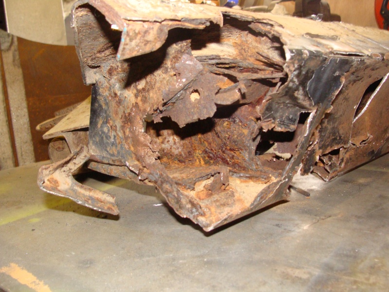

bonjour un peu de news sur le def
la traverse arrière trés malade

Ben oui et non
j'ai fait une traverse home made

pour les montants de porte arrières ils sont très malade en partie basse
surtout le profil en u
avec une forme de banane de plus de 10mm
je le remplace par un tube carré de 50 par 2mm
