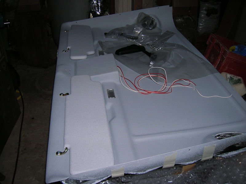

salut a toi,
si tu cherche un ciel de toit qui sort de l’ordinaire ,j'ai une adresse
je te laisse quelque photos de ce ciel de toit
il est en fibre de verre console radio incorporé ainsi que les quatre hp
ci cela t’intéresse je peut t'envoyer l'adresse de l’équipementier

des news sur l’avancement du 110
pour la porte arrière
pour la ventilation: en commençant par le désembuage right, du home made en fibre de verre époxy sur moule en polystyrène.
l’intérieur et son ciel de toit
