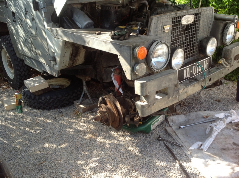

Montage lames est standard avec jumelles normales et l'arbre frôle la traverse en extension Max mais ne touche pas : regarde si les silent blocs boîtes et moteurs sont les bons et pas casses cela joue sur l'arbre...
Certains posent des cales de 3° ( chez bearmach) pour modifier inclinaison du pont mais cela joue sur la lubrification du différentiel .

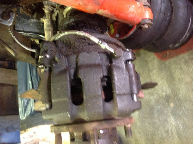

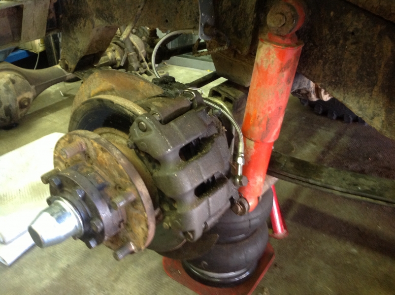

J'ai un pont avant santana avec des freins a disque

J'ai trouve le pont en France sur le bon coin pour 200€
Y avait juste les étriers a degripper et j'ai trouve les plaquettes neuves en bendix
A priori les étriers sont montes sur un MB100 type 631 en disque épaisseur 16mm non ventilés . Donc cela se trouve mais faut la platine de support
J'ai un doc de santana avec les références des pièces mais je ne trouve pas de correspondance..
Je pense que Ludowic qui est souvent en Spain pourra trouver..
Il a de bons plans pour des pièces santana ...
Les lames avant du ps10 santana se montent sur un 88..et sont des paraboliques.

Mon pont vient d'un 88 santana mais était démonte quand acheté .
C'est les lames d'un ps10 qui sont compatibles.
