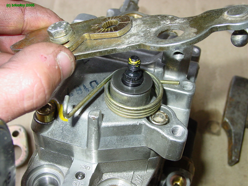

là je m'apperçoie que l'axe de commande d'accélérateur est maintenue dans une fourchette
les photos font partie d'un tuto réaliser sur un autre forum
il  s'agit d'une pompe de 205 d "donc il n'y a pas les correctio d'avance pour la suralimentation (il y a un levier qui commande une patte noir+un autre qui est commandé par la vis de débit de pompe) non présent sur ces photo
je déboite le tout pour remplacer le joint torique à 0.10 c€  Suspect
je remonte le tout dans le sens inverse
c'est assé chiadé pour remonté l'axe dans la fourchette

J'ai redémontré le couvercle de pompe , le ressort de régulation est sorti , de son système d'accrochage du levier , car celui s'est tordu au remontage , j'essaye de redresser le système d'accrochage , la patte métallique a cassée , réparation de celle ci par soudage , remontage du ressort , sur le système d'accrochage .
Quel est , le meilleur moyen de remonter le couvercle  , sans tordre le système d'accrochage du ressort de régulation , pour le remontage du couvercle , en passant le méplat  .
Faut il laisser , le système du levier de commande , sur le couvercle , pour le remontage ?
MessageSujet: Re: dieseliste au secours   Mar 18 Mar 2014 - 9:22
c'est une vrai prise de tête
plus facile à faire quant la pompe et déposer à l'établie que monté sur le véhicule
en faite il faut brider l'axe de commande d'accélérateur a l'aide du levier de correction juste à côté et le fond du boitier
c'est difficile de faire passer l'axe dans la fente de la fourchette "il y a 2 méplat aligné qui t'évite le dévissage de l'axe'
il te faut beaucoup de patience
tu y arriveras

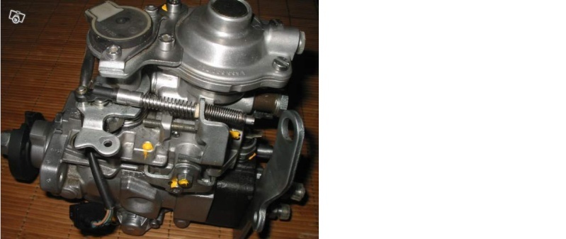

Voici une photo , du couvercle , avec le système d'accrochage réparer :
Je voudrais plus d'explications , sur la méthode a employer ,  pour brider l'axe de commande .
L'axe de correction , se trouve dans le couvercle de la pompe , ou , dans le corps ?
MessageSujet: Re: dieseliste au secours   Mar 18 Mar 2014 - 13:32
ktm520 a écrit:
Voici une photo du couvercle avec le système d'accrochage réparer
c'est difficile sans photo ou schéma
mais je vais essayer
tu maintien l'axe sur la gauche dans le milieu de la largeur du boitier en travaillant en tournant l'axe de l'accélérateur
tu pourras constaté que sur la gauche de l'axe "sur la photo"
il y a une cascade de ressort dans le bout de ton axe
qui cache 2 méplat
c'est 2 méplat sers pour guider la palette de commande de l'accélération
l'idéale serait de placer ton axe sur la palette
pour bien remettre ton couvercle le poser légèrement de billet
de pivoter pour facilité la remise en place de ton couvercle
car si tu à remarqué
tu a une palette de réglage de débit qui gène le montage du couvercle
ce n'est pas évident
regarde bien tu verras ce qui gène
mais surtout ne force pas
j'espère que j'ai été assez claire dans mes explication
courage on y croie

MessageSujet: Re: dieseliste au secours   Mar 18 Mar 2014 - 13:54
Qu'appelle tu , par palette de réglage de débit .
La vis de débit ,  pleine charge a été retirée du couvercle .
Sur la photo , j'ai mis des numéros pour les leviers , dont , je ne connais pas les noms .
Cela pourrait , peut être plus facile , pour les explications .
MessageSujet: Re: dieseliste au secours   Mar 18 Mar 2014 - 18:29
tu peut toujours essayer comme sur la photo
monter l'axe sur la palette d'accélérateur
puis remettre l'axe en place
l’inconvénient c'est la commande "n°2" sur ta photo
qui gène
donc si non comme j' ai dit plus tôt
tu passe l'axe d'accélérateur dans la fourche de la palette d'accélérateur
tu monte ensuite ton couvercle légèrement de travers à plat pour libérer de réglage de débit de pompe
une fois que ton axe a pris
tu replace ton couvercle à l'aide du plot de centrage
   de ne pas abimer le joint

MessageSujet: Re: dieseliste au secours   Mar 18 Mar 2014 - 20:36
Apparemment , c'est la patte de commande numéro 2 , qui a tordue le système d'accrochage du ressort de régulation .
Je faisait le remontage , axe non monté sur le couvercle , comme sur la photo mais je n'ai pas pensé , a la fameuse commande numéro 2 .
Je te tiens informé , de l'avancement du remontage .

MessageSujet: Re: dieseliste au secours   Jeu 20 Mar 2014 - 4:46
Bonjour, la pompe est remontée .
J'ai passé le méplat en premier , sur  la palette d'accélérateur , puis tourné l'axe de 90 degrés  ,pour verrouiller celui ci , sur la palette .
Après , emboitage de l'axe de commande , sur le couvercle ( avec le ressort )sans l'enfoncer a fond , a cause de ma commande qui gène a l'intérieur du couvercle  .
Accrochage du ressort , sur le corps de pompe , pendant que c'est possible .
Basculement du couvercle , vers l'avant du véhicule , pour dégager le passage de la commande qui gène , en actionnant l'axe d'accélérateur , vérification que tout est en place , avec un miroir style dentiste .
Mise en place du couvercle , sans forcer.
Remontage des divers vis , et , pattes de fixation .
Réglage , la j'ai un peu galéré , la vis de débit ,  pleine charge est très importante .
Essai sur route .
RAS .
Un grand MERCI a pyragric pour son aide , et , ses précieux renseignements .
