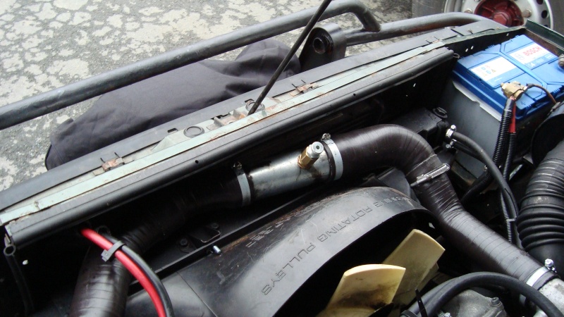

salut tu as mis un tgv d'espace 2 ( 2.1td )??
ou d'espace 3 (2.2td) ??
scratch ça m'interesse car les tgv de croma tdid c'est dure a trouvé Suspect

espace 2 2.1 td a partir de 1995 mais faut modifier car pousse trop fort plus de 2.5 bars affraid a partir de 2200 tm j ai mis une soupape de décompression sur le circuit en attendent de finir un collecteur maison avec wasterget intégrer pour gestion de pression
