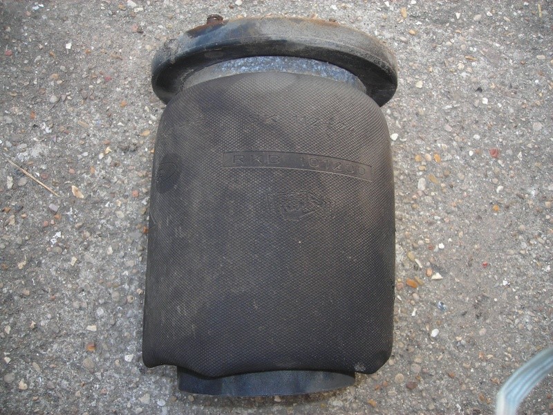

Voilà je me suis décidé à changer mon amortisseur pneumatique AR Gauche et les deux  capteurs de hauteur de caisse sur mon disco TD5 de 1999
Pourquoi l'avoir changé ? et bien depuis un bon moment, mon disco avait tendance a s'affaissé du côté  Gauche, mais pas toujours. Il pouvait des fois rester un mois sans descendre et d'autre jour descendre aussitôt en plus il se regonflait sans difficulté sauf avec un van chargé
Je pensais au début à un capteur de hauteur de caisse HS et comme j'ai lu dans un forum qu'il fallait faire un étalonnage après changement j'ai donc attendu.
Ensuite j'ai remarqué sur une facture de l'ancien proprio que seul le boudin ar droit avait été changé et dernièrement j'ai entendu la fuite qui venait bien du boudin.
En fait suivant comment il était plié, il bouchait ou non la fuite
Donc j'ai commandé un boudin AR neuf chez un revendeur de dieppe 140€ model Dunlop et deux capteurs de hauteur sur la région de tarbes a 100€
Voici le mode opératoire
• Commencer à soulever la caisse le plus haut possible et mettre une chandelle
• Soulever la roue pour la démonter
Dans mon cas le boudin était dégonflé si non dévisser l'écrou (cle de 10) du tuyau pour vider l'air du boudin – autre possibilité de débrancher le prise de lECU gestion amortisseur mais dans ce cas les deux cote se dégonfle
• Débrancher le tuyau de remplissage d'air cle de 10 mas pas facile d'accès ou alors le couper (ce que j'ai fait) et enlever les deux clips qui tiennent le boudin
• Baisser la roue pour dégager le boudin  et faire un ¼ de tour, voila le boudin est enlevé
• Démontage du capteur de hauteur de caisse clé de 7 pour les deux visses du haut et Cle de 13 et 10 pour le boulon du bas
• Remettre le nouveau capteur
• Emboiter le bas du boudin et soulever la roue pour emboiter le haut du boudin
• Mettre les deux nouveaux clips (fournis avec) et brancher le tuyau du compresseur
Le boudin est un peu plié, ce n'est pas grave
• Demarrer la voiture porte fermer 30secondes afin de gonfler un peu le boudin pour qu'il puisse prendre forme. Vérifier le fuites avec de l'eau savonneuse
• Remonter la roue et la descendre
Répéter l'opération de l'autre côté si vous avez les deux boudins a changer
• Descendre la caisse et mettre en route la voiture pour tester le gonflage du boudin
Dans mon cas il n'a pas fallu étalonner les capteurs de hauteur de caisse
Les prix:
Boudin Dunlop RKB101200 chez Mad….. à Dieppe 140€ ( Land ROVER 750€ montage compris)
2 Capteurs de hauteur Ref RQH100030 chez Range6…à Tarbes 100€
Temps passé pour un boudin et deux capteurs 2H00
En espérant que ce tuto puisse servir a un landiste

salut , bravo mais tu a eu de la chance ( ou moi j'en ai pas Rolling Eyes ) mais a chaque fois que je fait le remplacement des sac je doit regonfler manuellement les sac droit puis gauche  avec l'ordinateur No  !

salut , en fand il ne fard pas lever le land mais garder la hauteur normal et remplacer les sac , puits mettre en route et demander en appuient sur le bouton pour lever plus haut ! et normalement c'est bon !
