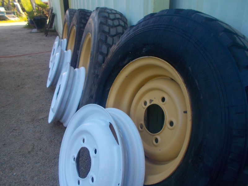

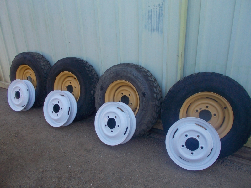

MessageSujet: Re: Elargissement des jantes d'origine   Jeu 1 Juin 2017 - 22:44
 Les quatre autres sont faites:
Comme je ne jette rien j'ai fait ré-assembler les chutes pour former des roues galette:
Pour comparaison avec une jante de 5 pouces:
c'est pour monter ça, Trophée Andros:
Si la Rance gèle, je pourrais traverser tranquille...

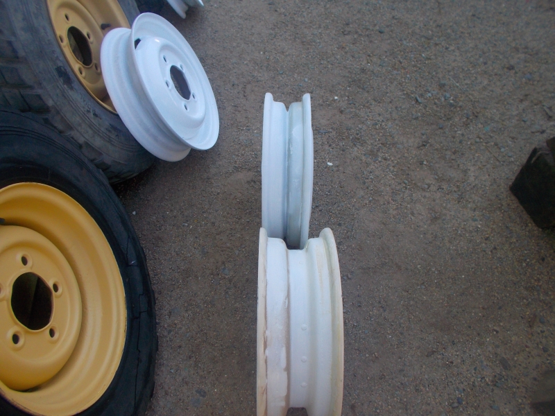

MessageSujet: Re: Elargissement des jantes d'origine   Ven 9 Juin 2017 - 19:34
Essai avec deux jantes tôle "pourraves" ...
Découpe du rebord sur une jante et ajout de la partie plate et du rebord d'une autre .
Contrôle du voile ... Quasi nickel
La jante en tôle vis à vis de celle en alu à un axe de jante plus décalée vers l'exte de celle alu + le rajout = ça devrait me donner un déport de + 2 cm ça me va . D'autant qu'une tôle repeinte et plus large , je kif cheers
Sur la toph le décalage des jantes prends en compte de l'axe du moyeux ...

MessageSujet: Re: Elargissement des jantes d'origine   Sam 10 Juin 2017 - 6:38
Ça limite forcément dans une largeur max et il faut deux jantes pour en faire une !....
Mais il n'y a qu'une soudure limitant le risque d'un défaut visuel Wink
Je vais monter la jante sur le Vogue et comparer avec l'alu ...

MessageSujet: Re: Elargissement des jantes d'origine   Sam 10 Juin 2017 - 13:18
Finalement ça semble etre pas trop mal avec un déport sup à un peu moins de 2 cm vis à vis de l'alu :bounce:
