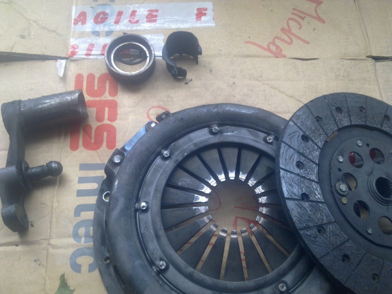

bonjour ,
pour moi il faut remplacer le volant moteur , et le kit embrayage complet ( quelque doigt du diaphragme doive être casser ) + roulement de buter d'embrayage !
pour les cylindre s d'embrayage , c'est pas ça qui fait du bruit et vibration No
fourchette non car en fonte !
bague bronze dans le vilebrequin pas souvent abimer
joint arrière moteur .
mais tous ça est pas facile a faire , donc attention a la pose correcte des pièces
faire des devis pour tous ça car il y a des voleur !!!

Après une journée et demie de lutte acharnée , le démontage est terminé . Obligé de scier les silent bloc de boite , sinon il nous était impossible de reculer l'ensemble . Quand nous avons pu reculer le tout , une vis est tombé depuis l'intérieur . Il s'est avéré qu'elle venait du support de butée . C'est surement elle qui se promenait parfois , et créait les bruits . J'imagine que la vibration dans la pédale venait de la butée .
De gauche à droite : le support de butée , la butée , le mécanisme d'embrayage (la gorge brillante n'est pas sensé être formée) et les garnitures d'embrayage , dont les rivets ont du jeux .
Après examen , le volant moteur n'a rien .
Reste à comparer le prix des pièces (car effectivement cela varie !) , commander , nettoyer (ce qui est dorénavant accessible) , puis remonter .

MessageSujet: Re: Bruit à l'embrayage   Mar 19 Nov 2013 - 21:46
salut
jamais vu une tel chose en 25 embrayage fait affraid
, volant moteur a remplacer obligatoirement , surtout vu le problème !!!!
