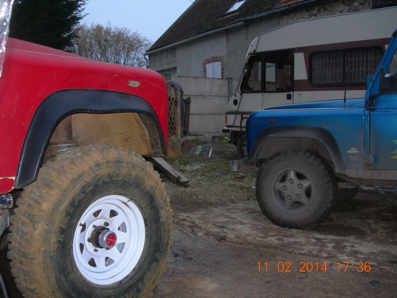

MessageSujet: Re: pont de patrol sur def   Mar 11 Fév 2014 - 19:47
photos aujourd'hui
différence de hauteur avec mon def xtrem
il faut que je vérifie la longueur de mes tirants av et ar
http://bb514x4.forumactif.org

MessageSujet: Re: pont de patrol sur def   Mar 11 Fév 2014 - 21:22
magnifique, mais tes tirants de pont on un angle trop important a mon avis et en croisement les silentbloc vont vite degager , non ?
Masculin Nombre de messages : 1307
Age : 72
MessageSujet: Re: pont de patrol sur def   Mar 11 Fév 2014 - 21:40
Et pour l'angle de chasse as tu mis des silentblocs excentrés entre le pont et les bras ???

MessageSujet: Re: pont de patrol sur def   Mer 12 Fév 2014 - 8:44
Rien du tout car pour l'instant les tirants ne sont pas fixés ils pendent et la fixation n'est pas encore soudé
donc pas de problème je fais l'angle que je veux
