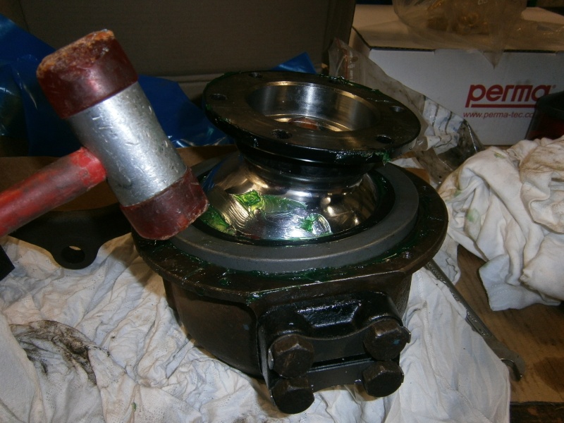

Mise en place et réglage du pivot de fusée
ancien bol affraid
nouveau pivot de fusée, je me suis servi d'une presse pour mettre le coussinet raiko, ne pas oublier la rondelle de la même matière a mettre au fond, sinon impossibilité de régler la résistance au mouvement du pivot de fusée , le roulement conique du bas , va tout seul !
préparation du pivot de fusée supérieure, avec ses cales d’épaisseur livré avec le kit, ainsi que le joint torique
mise en place du logement du pivot de fusée
puis phase réglage de la résistance au mouvement du pivot qui est de l'ordre de 3,6 kg a 4,5 kg ,moins il y a de résistance, plus il y a de cales ! entre nous , comme c'est neuf et ayant récupérer d'autre cales d’épaisseur, je l'ai réglé a 3,6 kg , moins dur pour braqué vu que je n'ai pas de direction assisté
pour le peson, chez decat ,de 0 a 22 kg a 3,95 euros ,et a aiguille comme cela pas de problème de piles
les photos sont flou, c'est l'appareil du boulot
