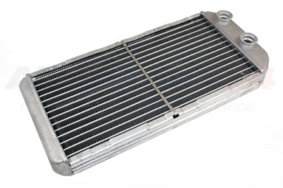

lundi je décide de remplacer mon radiateur de chauffage sur le disco à cause d'une de fuite
ce de radiateur de chauffage
le premier en 18ans  ça c'est
le schéma général
le radiateur
la tuyauterie
est les de racord

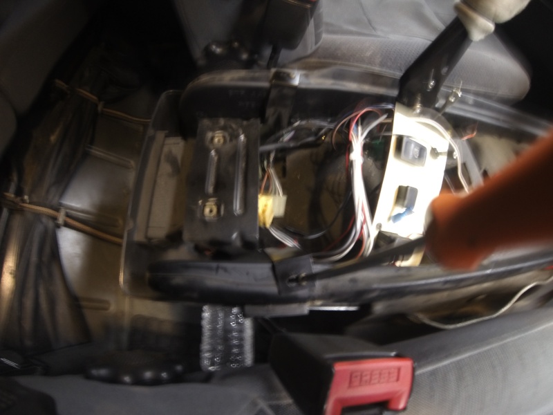

quelque photo du démontage
un serre joint et 2 cale de bois pour pincer les durite de chauffage
débrancher la batterie
déposer la console centrale
les soufflets
la platine de commande des bouton de vitre électrique
les levier
l'axe du levier de frein a main
2 vis dans la boite
les 2 vis côté levier de vitesse
débrancher l’allume cigare +sa loupiote
et on retire le tout
enlever les 2 tuyaux d’aération pour les passager arrière
on attaque la partie centrale du tableau de bord
je passe le cendrier
juste au dessus il y a un petit vide poche "trés chiant a avoir"
les faux bouton
il n'y a juste qu'a tirer dessus ça vient tout seul
je passe l’horloge car la mienne n'est pas d'origine
c'est aussi chiatique que le petit vide poche
les commande de ventilation
très simple
avec une pince retirer les bouton tournant et le curseur de ventilation
les boutons sont à laisser sur place
2 vis à enlever pour retirer la facade "idéale pour replacer la loupiote "
4 vis aux 4 coin
pour démonté le porte gobelet 2x4 vis
2 vis sous l'autoradio
puis on tire le tout délicatement
   au commande de volet des aération très fragile
il n'y a plus qu' à démonter le morceau de carton du dessous de la boite a gant
il y a 4 petite vis bien planqué pour retirer la garniture
voila c'est
de collier
il faut déposer cette barre
maintenue par 2 équerres
ne pas oublier de retirer les 2 commandes
voilas le fautif
il n'a pas été livre avec ses mousse le calorifugeage  No
il ne reste que les 2 bride a retirer
et sortir le bestiau
pour remonter il faut procédé dans le sens inverse
