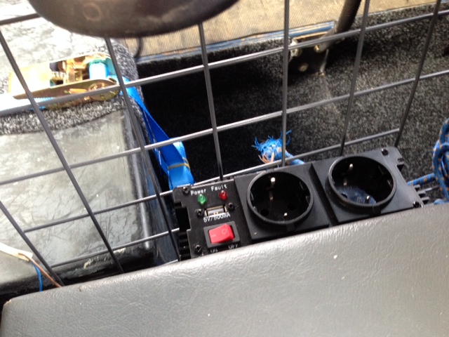

Mise en place des sièges de BX et d'un premier transformateur
