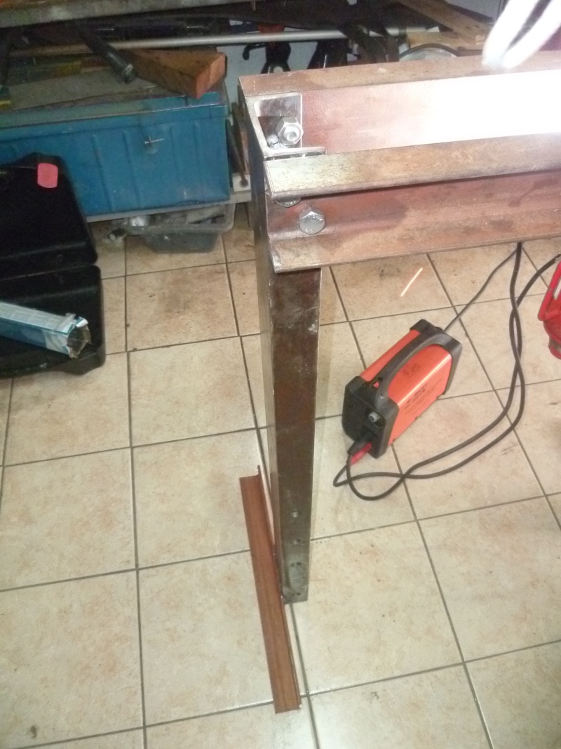

MessageSujet: Re: presse hydraulique avec cric bouteille   Jeu 6 Nov 2014 - 4:59
Bonjour a tous
Comme convenu je continue ma petite explication pour la presse
Les montants  UPN de 100mm avec des trous de reglage en hauteur de 18 mm
Voici la traverses amovible en UPN de 80mm qui me servira d’appuis pour mes fasse de démontage
assemblage des différentes partie du corps de presse traverses de 80mm sur montants de 100mm boulonner avec écrous de 14mm
Montage du cric sur plaque métallique de 10mm sur l’ensemble de la presse
Presse terminer essai sur roulement de mes galets de courroie accessoire (( impeccable))
Et même démonter et remonter  SB du tirant de pont arrière
Voila pour vous si cela peut vous aider à confectionner vous-même votre presse Sacher que sa marche  et que sa ma couter un cric a  49.50€ et récup des UPN un peut partout c’est pour cela que sa ma pris un peut de temps pour la finaliser
