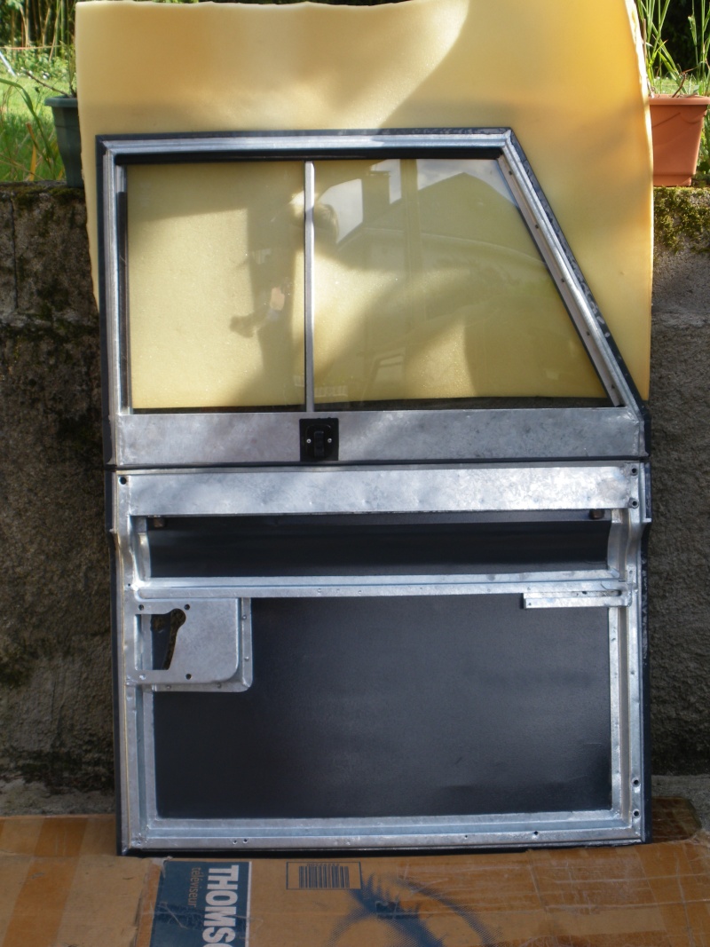

Le plus fastidieux , c'est de remettre en état les 5 portes.3 traverses basses changées sur les demi-portes avants et la porte du coffre.Les deux arrières étant peu corrodées, quelques rustines ont suffi !
Prochaines étapes, galvanisation puis remontage des panneaux alu , comme sur mon 90 il y a déjà quelques années...

MessageSujet: Re: Ma Tortue bleue (Dormobile)   Ven 26 Fév 2016 - 9:53
tres beau boulot béné
la galva de structure de porte c'est top
tu a remis un joint dessus avant de poser la peau d'alu?

J'ai mis du mastic polyuréthane entre les peaux et les structures,ça risque pas de bouger
