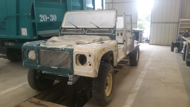

j'ai trouvé une place dans un atelier le temps des travaux !!
Le carrosserie va pouvoir démarrée.

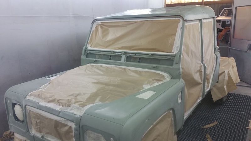

Je l'ai emmener hier matin dans ses nouveaux locaux, je vais aujourd'hui emmener mes outils. Je veux investir dans une péteuse, vu que j'ai accès libre au compresseur.
J'ai trouvé ce samedi un carrossier qui travaille l'alu. J'aimerais bien démonter le toit et lui emmener. Il y a une déchirure d'une petite dizaine de cm, et je ne sais pas trop comment réparer tout ça !!
Si d'ailleurs vous avez des idées, je posterais des photos du toit ce soir.

Les festivités commencent:
Démontage intérieur:
assise, ciel de toit
Les portes vont y passées aussi, je comprend pas trop l'assemblage ni trop comment les refaire du coup en attendant de démonter une garniture.
Le toit va être démonter mardi, la fameuse déchirure, soudure ? j'en sais trop rien...
et les renforts latéraux qui demandent aussi un être repris.
mardi démontage portes et toit.
