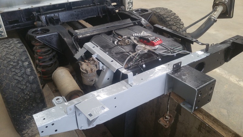

Au niveau de la traverse arrière gauche, encrage benne on en saura plus au démontage.
Et sous le pédalier, probablement une partie solidaire du tablier , j'en sais encore trop rien, hop démontage.
Sinon rien d'urgent ou de grave de constater sous le chassis, après un bout de temps allonger dessous :)

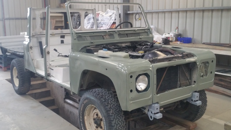

Vendredi je vais voire pour une place dans un atelier, ce qui va ouvrir le chantier carrosserie avec notamment un toit qui à bien bouger, les photos suivront.
Depuis pare-choc, marches pieds, attelage, élargisseurs d'ailes, galerie, arceau sont tombés pour réno et/ou remplacement. Les points de graissage et le niveau des bols ont été faits.

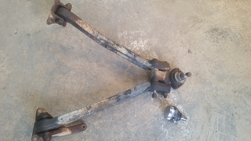

en attendant quelqu'un a une idée du nom de cette pièce ou en a déjà fait une ?
ski de protection latéral ? .....
edit: pour nettoyage après sortie ce doit pas être génial
Et concernant les protections de pont arrière, au vu de la flasque en place une protection s'impose qu'est ce que vous conseiller ? ...
Idéalement un ski mais au vu du prix je suis refroidis, à moins que quelqu'un en a un de démonter pour que je fasse une prise de côte.
sauf ceux de Madland qui sont plutôt correct niveau tarot :
http://www.madland-normandie.fr/index.php/fr/defender/neuf-defender/product/view/12/68
A moins qu'une protection simple type celle-ci fassent très bien le job ?!
http://www.leboncoin.fr/equipement_auto/719908709.htm?ca=6_s[/quote]

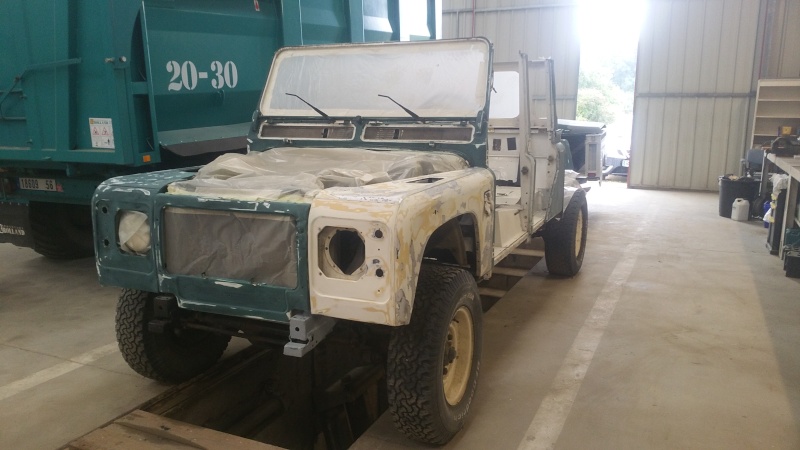

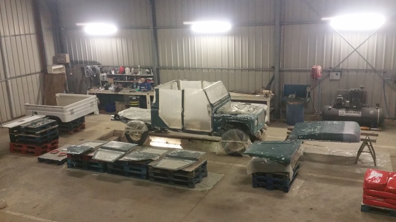

j'ai trouvé une place dans un atelier le temps des travaux !!
Le carrosserie va pouvoir démarrée.

magnifique ce hangars tu vas y etre bien , Julie va etre contente !

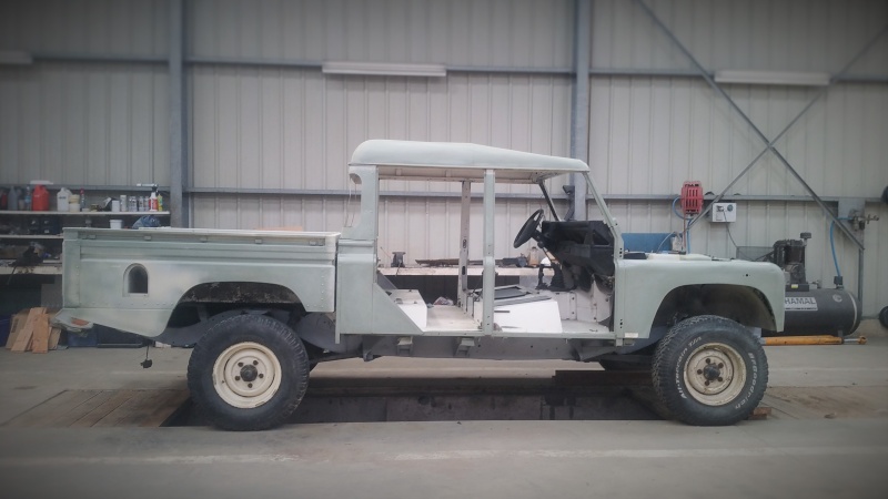

Masculin Nombre de messages : 702
MessageSujet: Re: Projet 130, la suite ...    Ven 15 Mai 2015 - 20:59

Trop top ce hangar tu vas pouvoir préparer ton jouet tranquille 😄
MessageSujet: Re: Projet 130, la suite ...    Dim 17 Mai 2015 - 9:07
Ouais c'est carrément chouette !!
Je l'ai emmener hier matin dans ses nouveaux locaux, je vais aujourd'hui emmener mes outils. Je veux investir dans une péteuse, vu que j'ai accès libre au compresseur.
J'ai trouvé ce samedi un carrossier qui travaille l'alu. J'aimerais bien démonter le toit et lui emmener. Il y a une déchirure d'une petite dizaine de cm, et je ne sais pas trop comment réparer tout ça !!
Si d'ailleurs vous avez des idées, je posterais des photos du toit ce soir.
Si jamais vos chemins vous mènent jusqu’à Brandivy, hésitez à faire signe ....

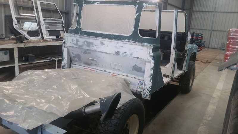

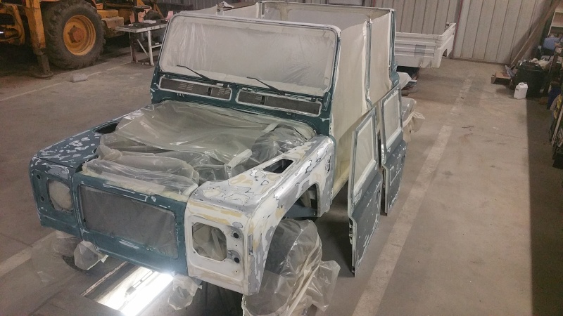

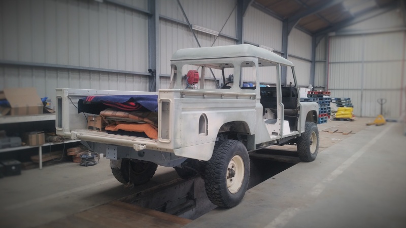

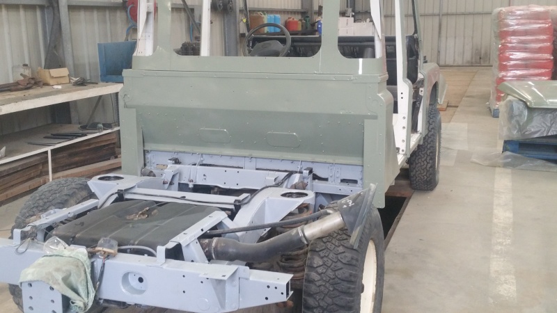

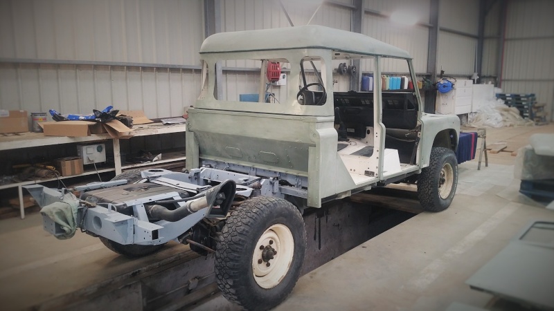

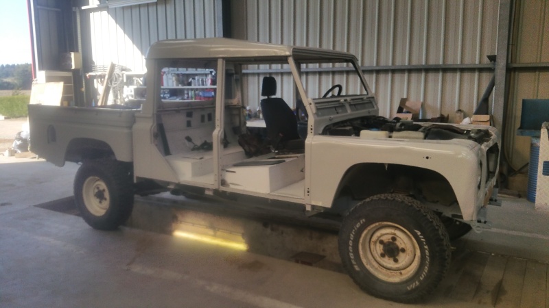

Les festivités commencent:
Démontage intérieur:
assise, ciel de toit
Les portes vont y passées aussi, je comprend pas trop l'assemblage ni trop comment les refaire du coup en attendant de démonter une garniture.
Le toit va être démonter mardi, la fameuse déchirure, soudure ? j'en sais trop rien...
et les renforts latéraux qui demandent aussi un être repris.
mardi démontage portes et toit.
edit: soucis orientation photos (??)

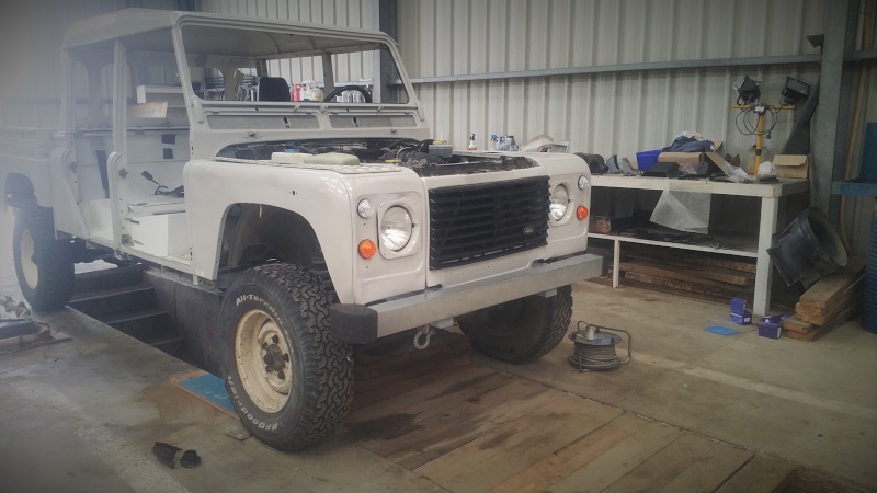

pas de grosse surprise si ce n'est les "Footwhell" qui sont bon à changer. Un ou deux boulons de charnières qui sont pas encore dehors.

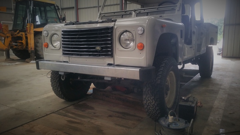

euh... je me trompe ou il n'a pas les bonnes jantes ton 130?
MessageSujet: Re: Projet 130, la suite ...    Mer 20 Mai 2015 - 15:35
Ah ?? Le modèle ou la taille ?
Ce sont des 1534 qui sont montés dessus. Peut-être que la taille ne correspond pas celle d'origine ?! je vais creuser l'histoire
Masculin Nombre de messages : 10734
MessageSujet: Re: Projet 130, la suite ...    Mer 20 Mai 2015 - 16:13
tu les merites pas donne moi ca et mets des triangulars!!!!!!
la monte d'origine c'est 7.50X16 ou 235 85 16

J'ai un pneu arrière qui ne correspond pas !

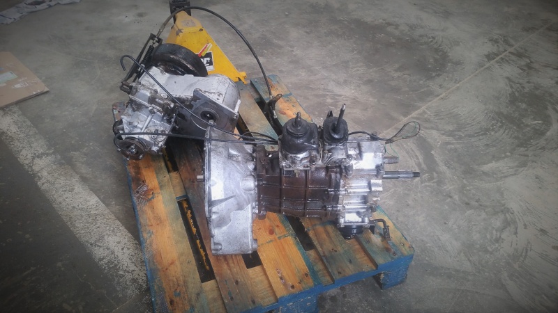

Quelqu'un peut me confirmer que je ne me plante pas d'embrayage pour le 130 200tdi :
Je compte prendre le Valeo STC8358 DA5551G ??
Merci de votre retour,
