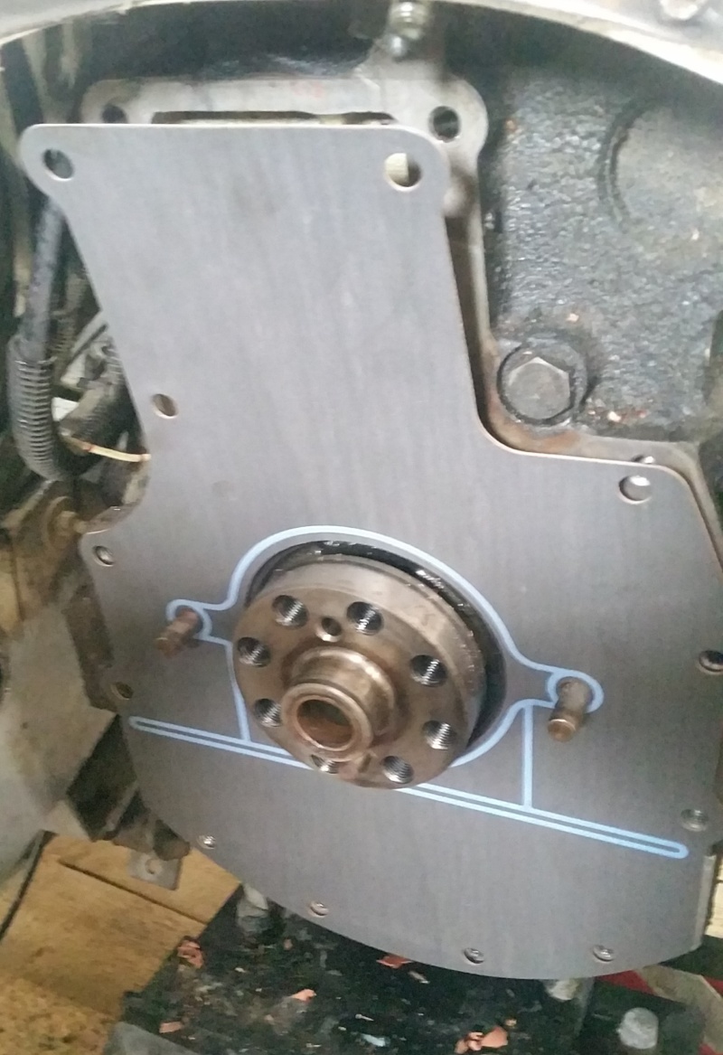

Changement du joint spi vilebrequin, il était mort de chez mort le joint papier entre la flasque volant moteur et le moteur à dû lui aussi être changer, j'avais pas anticiper l'achat.

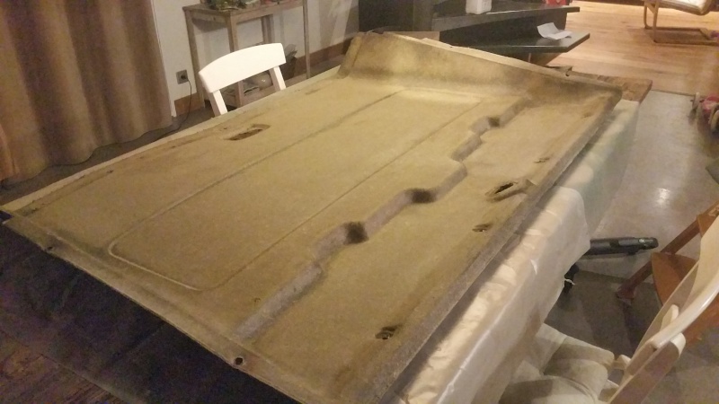

Réfection des ciels de toit. Brossage décapage et pose d'une feutrine grise de 3 mm.

avant c'était comme ça
