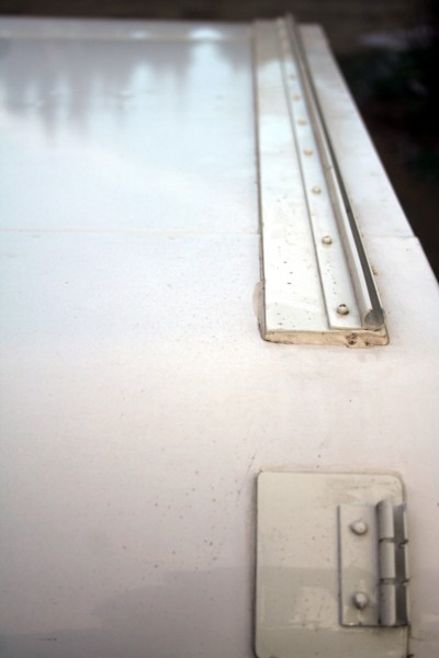

Pose des rails aéro et plaque alu larmée (3-4.5mm) sur le toit.
tiken je pose aussi içi les photos du bankstand fait par Guillaume!

Pas sûr !!! Quand on voit la résistance du toit qui est déjà tout gondolé d'origine....
Que la plaque soit collée OK, mais comment sont fixés les rails sur lesquels on va tirer pour sangler le matériel sur le toit, matériel léger de préférence. On voit le manque de planéité du toit sous les rails qui ne plaquent pas à la tôle !!

je me permet de répondre pour Arno,
Les plaques sont fixées par 6 vis diamètre 8 avec de bonnes rondelles en dessous.
Les rails sont fixés par 4 vis identiques (têtes fraisées, Diam 8 aussi), et rondelles.
C'est sur qu'il ne faut pas s'amuser à sangler comme un porc, après coup je me dis que ça aurait peut être valu le coup de fixer les rails sur les plaques alu pour renforcer l'ensemble, ou mettre une contre plaque sur la longueur des rails par l'intérieur pour rigidifier, ce qui est encore possible.
T'en penses quoi Arno ?

Effectivement, l'idéal aurait été en plus de coller le tout avec une colle technique pour carrosserie, ce qui aurait empêché l'eau et autres cochonneries de stagner sous les plaques, idem pour les rails, une contre plaque de bonne épaisseur & largeur sous toute la longueur serait bienvenue.

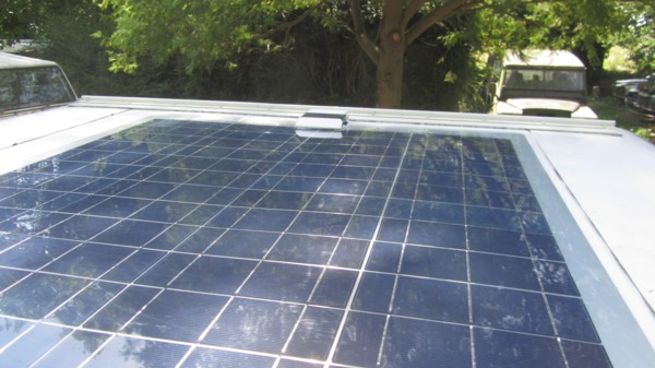

Sur le Def j'ai "collé" et uniquement collé un rail pour auvent  à l'arrière sans aucun perçage, en augmentant sa surface de contact par une bande en alu, idem pour le panneau photovoltaïque. Car qui dit trou dit fuite un jour ou l'autre !!!!
Auvent tendu uniquement avec les ficelles  et sardines
Le capteur
Pareil sur une caravane support collés sans perçages, ce n'a jamais bougé.

Je suis assez confiant sur le principe de fixation, pour l'avoir déjà fait à plusieurs reprises et avec les années de recul ...
Quant à la résistance, c'est claire je ne l'ai pas fait pour arrimer une roue de 40kg contriaire à une galerie.... je vais quand même essayer pour voire si ça bouge mais c'est pas le but.
Je pense mettre la roue de secours sur le capot et une autre sur la cellule. Je destine les rails à d'autres utilisations, sans compter le nombre d'accessoires qui existe avec ce type de rails.
Il est encore possible d'augmenter la résistance, c'est peut-être ce qui va se passé d'ailleurs, le filet d'arrimage arrive lundi et après on fait les tests.
Je vais poser des prises de pont en 12v sur le toit et hop habille le ciel de toit.
