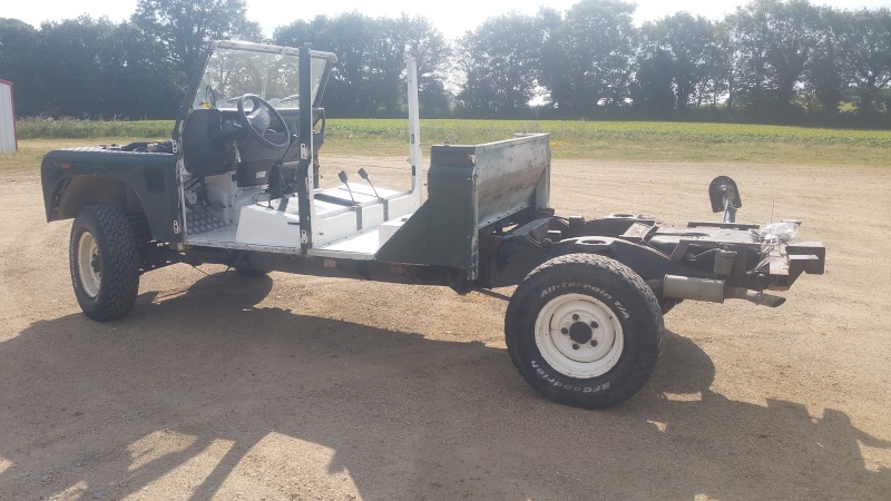

ça frotte, ça ponce, ça sent l'acétone dans l'atelier, c'est long mais j'arrive sur la fin de la session peinture intérieure.
J'ai fais le plancher et assise arrière cet après-midi. Pour le Footwell coté conducteur, j'ai été optimiste pour une dépose et repose c'est pas aussi simple, j'ai traité la rouille au mieux une plaque alu viendra consolider (et cacher) le merdier.
Je récupère le toit dès la semaine pro, je vais m'atteler aux portes dans peu de temps et attaquer le ponçage des éléments carrosserie. Je sais pas trop à quel grain de ponçage je dois attaquer (j'y connais pas grand chose) ???....
La couleur sur laquelle on sait arrêter pour le moment c'est le  ACD Sahara Dust 70-85 LRR.239 . Maintenant il faurdait que je trouve le RAL équivalent (1013 ??)
Voilà ça continue tranquillou...
Je compte déposer la benne cette semaine si c'est possible et mettre un gros coup sur l'aspect exté rapidement.

Les travaux d'hier:
lavage haute pression
Brossage brosse ferraille, soufflette, rebrossage, etc ....
1ère couche de convertisseur de rouille:
Il y aura une deuxième puis une couche de Rust-Oleum. Je pense le faire sur l'ensemble du châssis.
J'ai besoin de conseils concernant la pièce suivante. les support de la benne.  Je n'arrive pas à trouver la ref ni le nom me permettant d'affiner les recherches de pièces. Il y a des traces de soudure à l'arc rien elle a due déjà être réparée et les deux sont clairement fatiguées (elle sont sont cassés) et demandent un remplacement.
Quelqu'un pour m'aider peut-être pour identifier une ref ou autre infos ....

je suis passé chez land, impossible d'avoir la ref MTC3481 et KVU101420 la vue éclatée et un tarot (!!) 278 TTC les 2 équerres.
Même prix chez LR Direct et rien chez Paddock,un poil moins chez Island4x4. J'ai pas fouillé le net mais je pense que cette pièce reste pas assez chère.
On va surement sortir le poste à souder.
Masculin Nombre de messages : 753
MessageSujet: Re: Projet 130, la suite ...    Mer 10 Juin 2015 - 18:39
Le travail d'hier soir suite et fin de la première couche de convertisseur de rouille! C'est hyper ingrat comme boulot, le produit est horrible (vapeur, irritation des yeux, ...)
En attente de la deuxième, je posterai pas de photos sauf si gros changement. La couleur du châssis sera gris clair j'ai vérifier la couleur du pot dispo, je crains que cela fasse un peu bizarre gris clair quand même... bref.
Et la bonne nouvelle, le pote chaudronnier m'a proposé de refaire les équerres, (mortel!!) ça part en construction dès la semaine pro.
