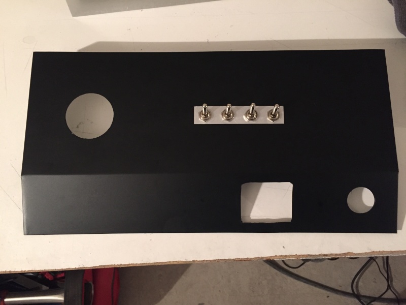

J'ai quasi terminé l'électricité. Fabrication d'un caisson technique en dessous du cubibox qui va recevoir, porte fusible, barrette de répartition, et les divers accessoires électriques.
Fabrication d'une console centrale, qui à reçu pour le moment, un manomètre turbo, 4 inter qui commande, longue portée, pompe de transfert gasoil, feu de travail arrière et un autre en attente, elle recevra plus tard, support GPS, un liseuse de carte etc...
