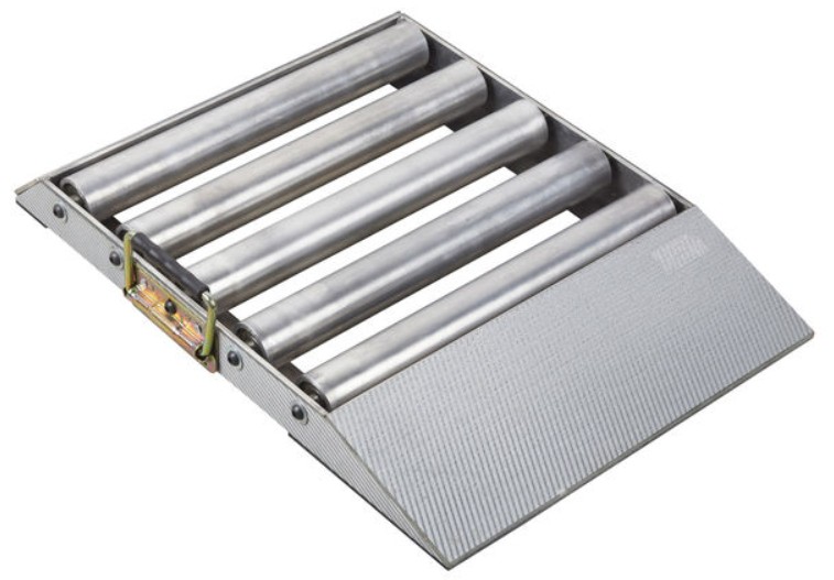

les rouleaux fous:
Le test est effectué de la façon suivante:

même sans les rouleau, avec une LT 230, pas de soucis pour la mécanique,la contrainte est faible et de courte durée.
les rouleaux sont par contre OBLIGATOIRES avec une Borg ou le blocage de diff se faite automatiquement.
tes roues arrière ne tournaient pas? normal, il aurait fallu bloquer ton diff central pour qu'elles tournent lol!

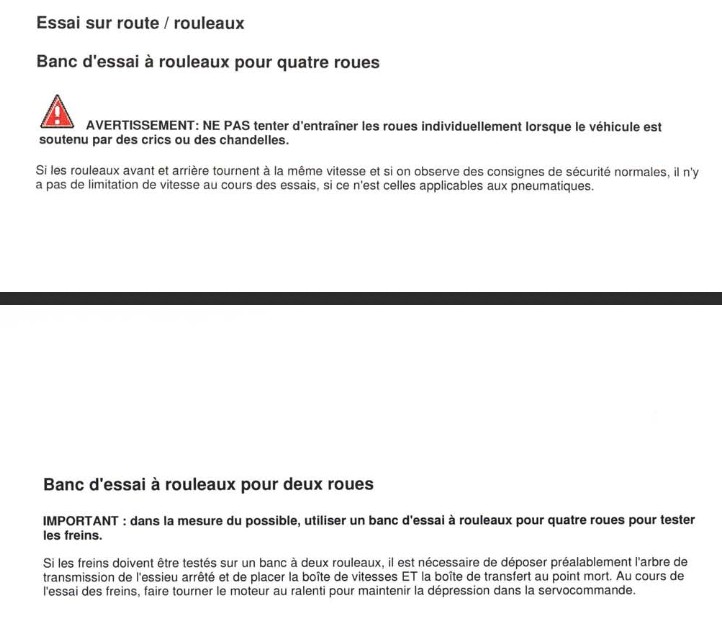

Comme le dit Oliv' je pense qu'il n'y a pas de problème sans les rouleaux (au moins pour la LT230), mon contrôleur a toujours fait comme ça (sauf pour le 101). L'autocollant sur le cache fusible le confirme:
"Un seul banc peut être utilisé pour des vitesses inférieurs à 5km/h. Le différentiel central ne doit pas être bloqué. Pour les tests à plus de 5km/h toutes les roues doivent tourner à la même vitesse ou en cas de disponibilité d'un seul banc le différentiel central doit être engagé et l'arbre de transmission de l'essieu non roulant doit être retiré."
Je ne sais pas a quelle vitesse tourne le banc de test des freins. Les roues avants tournaient à la même vitesse lors de l'essai Essieu/essieu. Mais ensuite il a fait un essai R/R (roue par roue) comme  je l'ai marqué au début de mon post. C'est là que je ne connais pas les contraintes sur le différentiel. La méthode R/R n'est effectuée que si les valeur E/E ne sont pas conformes lors du premier essai.
