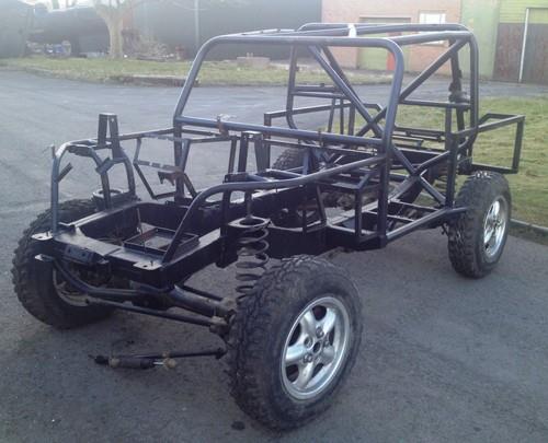

Quelques photos en vrac de l'avancée du Tomcat jaune.
Des photos de son ancienne vie aussi. Je ferai quelques commentaires technique plus tard....

Allez 5min de technique:
Donc c'est un chassis Tomcat/Bowler, c'est à dire que c'est un chassis echelle 100" avec support moteur/boites reculés.
Support moteur spécifiques "anti arrachement", boites QT. Avec croix de protection Bowler sous les boites. Support tirants avant arrière identiques.
Arceau plombé FIA. Pas sur qu'il soit encore d'actualité vu les normes actuelles.
Pour la carrosserie, c'est un mélange Tomcat, Drew Bowler.
Les travaux à ce jour:
- Passage poste de conduite de droite à gauche. Ce qui implique nouveaux supports boitier de direction, support pédalier, colonne de direction....
- Mise en place du moteur/boites pour valider l'espace disponible.... ça rentre au chausse pied, on a mis plus d'une heure à 3 pour positionner l'ensemble.
- Montage a blanc des ponts, chassis posé dessus en buttée afin de travailler sur la suspension, arbre de transmission...
- Pour la partie suspension arrière, le Tomcat a deux points de fixations. Ancienne génération, trou traversant l'arceau et nouvelle génération supports soudés. Dans notre cas, nous allons utiliser les supports avec amortisseurs FOX en 14" de course.
- Pour l'avant, on utilise les supports déjà en place avec des FOX en 12" de course.
- Ensuite coté arbres de transmission, rien de plus simple. Comme l'ensemble moteur/boites en reculé, pour l'avant on utilise un arbre de Disco 200Tdi arrière et pour l'arrière un arbre de Disco 200Tdi avant.
- Petite astuce, comme nous avons dû enlever le frein à main, nous avons remplacer la tulipe sortie de boite de transfert par une identique à l'avant. Ce qui nous a permis d'avoir un montage correct sans cale pour l'arbre de trans arrière.
- Les travaux encore a valider sont les tirants arrière. Comme il était monté avec barre panhard et que nous repassons avec un A frame, nous refabriquons des tirants arrières un peu plus long et qui s'adaptent sur les supports chassis.
Et fabriquer l'échappement. Celui d'origine ne passe pas.
- Dans l'ensemble le Tomcat s'assemble bien. On voit que tout a été super bien calculé à la conception.
On avance doucement. objectif fin Mars. Donc surement prêt pour Availles.
