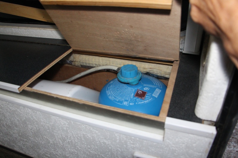

MessageSujet: Re: besoin de renseignements en vue du Tro Bro    Lun 22 Fév 2016 - 19:50
J'ai un rêve...... ! Rolling Eyes
C'est ça :
L’aménagement:
Le lit(une place ou deux places):
Le lit déplié:
Le frigo: (photo à retourner !)
Les rangements:
https://www.youtube.com/channel/UCo_xkU0WCDWr5Ifz22WdtNA

il manque,si je peut le dire Embarassed , un toit relevable
Masculin Nombre de messages : 1493
Age : 66
MessageSujet: Re: besoin de renseignements en vue du Tro Bro    Lun 22 Fév 2016 - 20:51
il faut plus de rangements.

oui tu as raison Alain ça manque de rangements, c'est vrai, mais disons que si déjà j'avais ça, je serais super Heureuse !!!!!!!!!!!! cheers

Par contre ça fait beaucoup de poids.... Dont une grande partie en hauteur.... Gaffe au centre de gravité Wink
Perso je voyage de plus en plus léger (des caisses plastique au sol et un matelas dessus, un frigo au sol une cantine cuisine et c est tout....
Amovible en 10', confortable et fonctionnel, je pense juste rajouter un jour 2 panneaux solaires souples collés sur le toit
