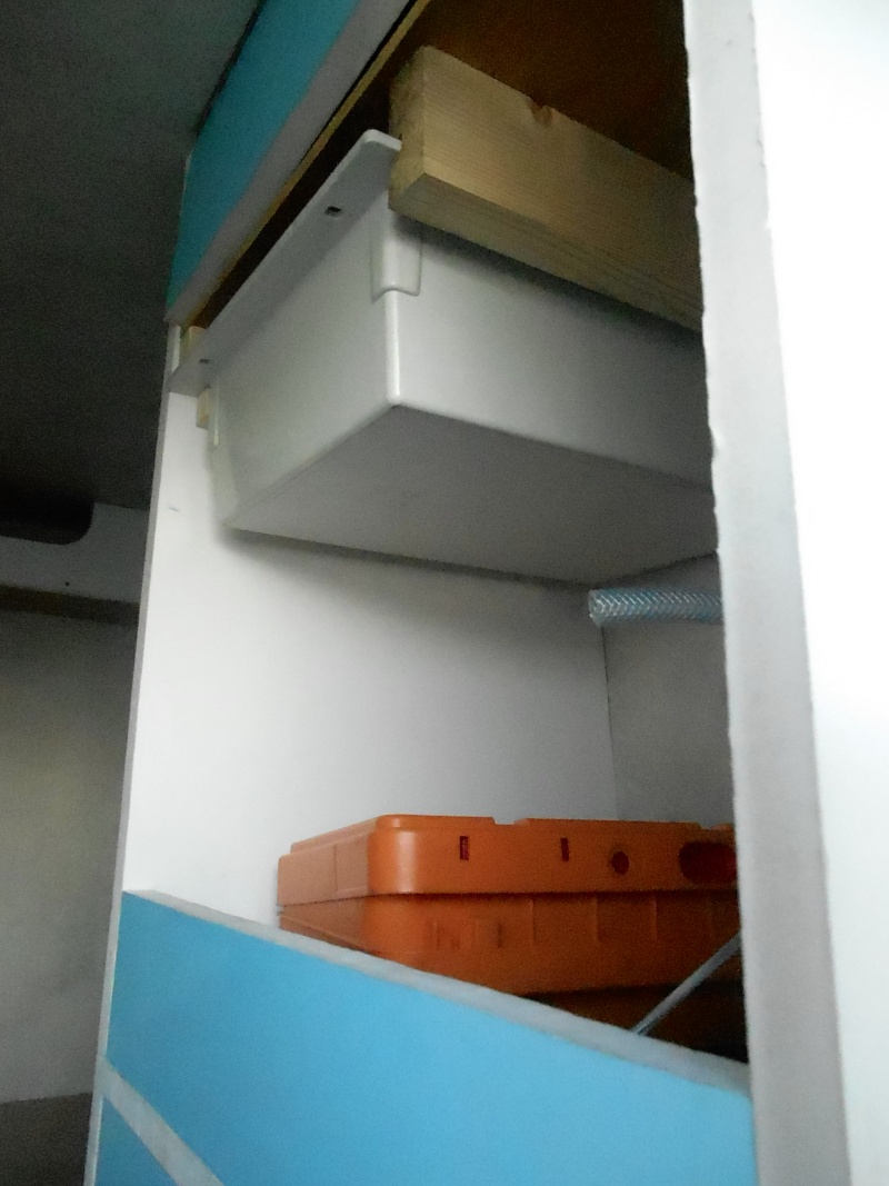

 la partie avant avec nos beaux sièges et  nos beaux cubby pour les grand et les petits

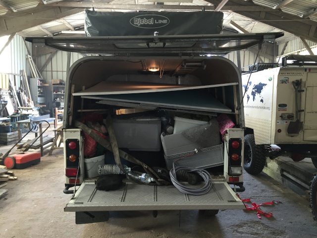

vue extérieurs du hard top avec la tente et le store
la partie banquette à droite et à gauche dans la cellule qui servira de couchage pour les petits et de coffre de rangement
un rangement supplémentaire en hauteur
le meuble au dessus de la réserve d'eau ou sera ranger le gaz
