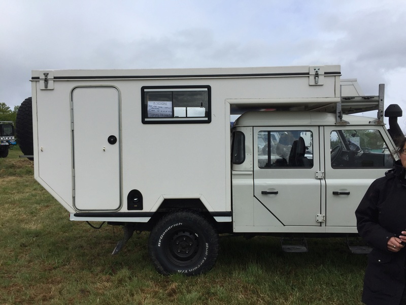

Bonjour
 Après avoir aménagé le hard top l'an passé  et cet hiver, avoir changé notre tente de toit souple djebel line contre tente coque James Baroud modèle space evolution; nous poursuivons les modifications de  "Dale"
 voila de quoi on part
avec la nouvelle tente de toit
Et voila notre nouveau projet pour "Dale"
On va dire que l'on voit un peu plus grand
Nous modifions l'arrière............ pour passer à la cellule aménagé,  Grace  à SEB SAIL
Merci encore SEB pour cette super cellule et notre projet qui se concrétise beaucoup plus tôt qu'on aurait pu penser
Donc cette été , pas de vacances No No     mais beaucoup de taf
la cellule que l'on va mettre est  en mauvais état après un petit incident. En effet son ancien propriétaire,  un 130 comme le notre c'est couché  sur le coté
 à la base la cellule ressemblait à celle ci
sauf que nous  on la récupérer dans un états très différent   affraid
plus de toit ni de capucine,  plus de porte  et tout à refaire à l'intérieur   car elle a était stocké dehors pendant certain temps
après un premier chantier   pour virer ce qui était irrécupérable  scratch
voila ce qui nous restait  Rolling Eyes
voila c'est tout pour aujourd'hui
la suite demain
Masculin Nombre de messages : 1569
MessageSujet: Re: Dale: son aménagement   Lun 21 Aoû 2017 - 15:36
beau projet et bon courage pour son accomplissement
Féminin Nombre de messages : 494
MessageSujet: Re: Dale: son aménagement   Lun 21 Aoû 2017 - 16:36
rebonjour
voici la suite
On tient à remercier tous les potes  qui nous aurons  aider pendant ces trois semaines de travaux sans vous on aurait pas pu faire tout cela
Embarassed Embarassed
première étape enlever notre hard top
 on en profite pour  vérifier l’état du châssis
quelques petit point de rouille  à traiter un petit trou à boucher  mais état est meilleur que l'on pensait
un coup de peinture pour protéger et le cassis est prés à recevoir la cellule
on en profite également pour changer quelques pièces pot d'échappemnt et  "rotule ou croisillon de je ne sais pas quoi ",  ça c’est pas ma partie
désolée j y connais rien
maintenant on pose la cellule sur le châssis afin de vérifier qu'elle  n'a pas trop  vriller entre le choc et le stockage
 pour le moment la cellule n'est pas fixé car pour les travaux elle devra être redéposée pour pouvoir travailler sur le panneau avant
on enlève tout ce qu'il y à l’intérieur: en habillage de placard, plaquage des mur, isolation
bref on remet tout à nu à l’intérieur aussi
on  fait des découpes propres sur  tous les endroits arrachés
 on commence par refaire le toit à partir de 2 planches de bois  qui sont d'abord assemblées puis résinées intérieur et extérieur
pose du  toit
le toit est fixé  par une espèce de pâte  qui bouche les trou et qui forme un angle  puis par dessus est mis de la par de la fibre mis en angle intérieur et extérieur comme une cornière et  la résine

Bonjour
On continue.....
on repose la cellule pour travailler sur le panneau avant
Il faut boucher le trou laisser par la capucine et quelques impacts
on pose également une fenêtre à la place d'un passage vers la cabine
avec la fibre qui est très agressive , ça gratte , ça pique on aspire on nettoies très régulièrement et on porte des tenues  magnifiques
prise de cote pour le petit morceau qui va manquer au dessus de la porte
maintenant on passe à l’intérieur
fabrication du plan de travail pour l'évier
plan de travail posé
et maintenant on attaque la porte,
la fermeture est réalisée  avec une porte de caravane qui sera découpée et plaquée intérieure et extérieure  car elle était très moche
voila   à quoi  ressemble  l'extérieur
il restera la peinture à faire sur l’intégralité de la cellule  mais il faut attendre quelques mois que tous les solvants des parties neuves ou rapiécées ait disparu
il a fallu aussi qu'on enlève le petit arceau qui était à l'avant pour pouvoir mettre une galerie et fixer la tente de toit
voila le caisson est fini
il faut  poursuivre l’intérieur
