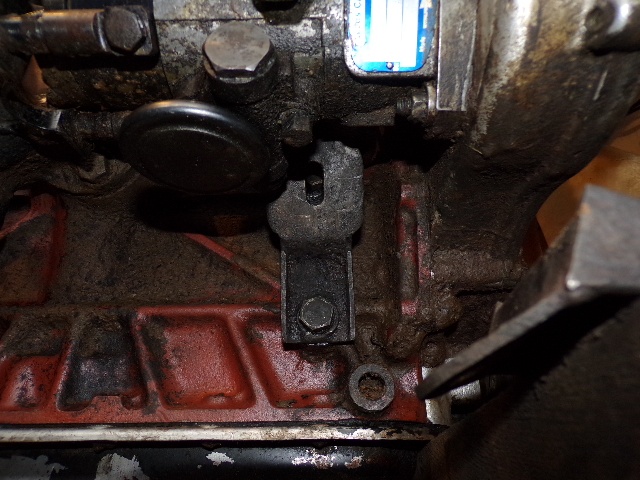

Bonjour,
je recherche un lien ou une personne qui a déjà monté un 2,5 TD dans une série III, c'est le
même bloc, donc les même trou pour les support silentblocs, par contre,cote pi il doit avoir un autre
support que celui d'origine et une interface entre le silentbloc et le support moteur
voici quelque photos
le support moteur coté droit
le silentbloc viens contre la membrane de la pi  :wow:
le support moteur coté gauche
celui la pour moi est bon, c'est celui de droite qui pose problème !!

salut,
Le mieux serait de le fabriquer plutot que d'adapter l'existant, tu perdrais moins de temps à mon sens.
Tu le mets en place accouplé à la boite et pendu à la chèvre, une fois calé tu prends les cotes et tu fabrique ton support.
L'angle de ton silent bloc est la tangente au cercle passant par celui ci et donc le centre est l'axe du vilo.
C'est ce que je ferais si je devais changer de moteur.

Merci,
Chris.be du ltds a fait cette manip et a utilisé un support moteur de 2,25 essence retourné ,pour le coté droit , et il me semble que j'en ai un donc je vais essayer
Merci en attendant
