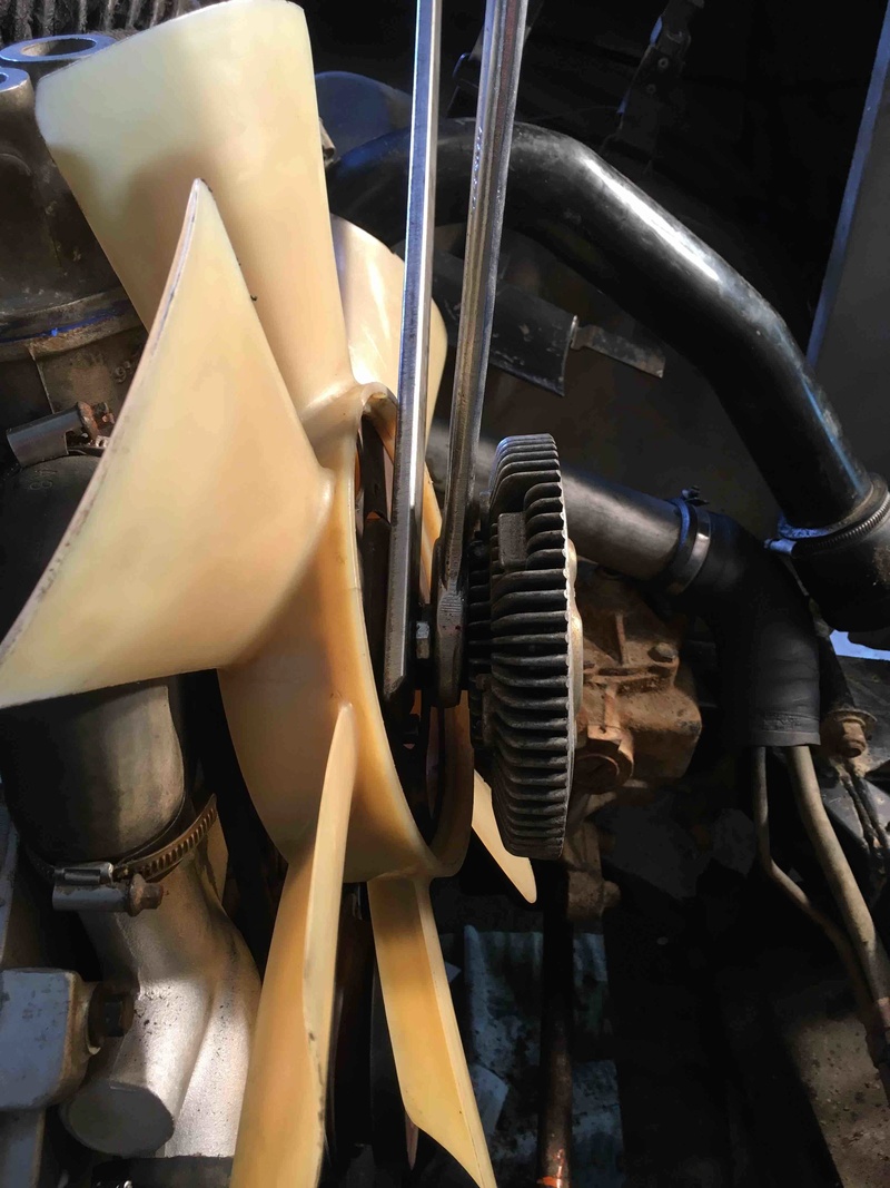

Ensuite rassemblement de l'outillage nécessaire dont la boite rouge d'extraction "15PC Land Rover kit outils Moteur diesel Engine..." sur ebay, un coffret de douille camion, une clef dynamométrique( je n'ai pas trouvé de clef en dessous de 40newton?, comment fait on pour les réglages à 20), une clef plate de 32, et fabrication d'un outil pour le démontage du disco coupleur(une véritable calamité à démonter à cause des pales du ventilo.

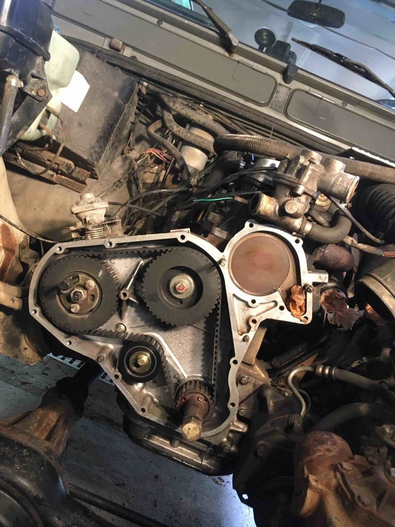

Voici l'état en fin de démontage, avant nettoyage.

Voici donc la partie remontage, dans le bon ordre, vous verrez en cours de route, à la phase de remontage du viscocoupleur, l'intérêt de mon outil, extrêmement utile surtout au démontage.

MessageSujet: Suite - calage distribution 200Tdi   Lun 4 Sep 2017 - 13:23
Bonjour à tous,
Après divers renseignements et la confirmation de Fabien, nous avons décidé avec le fiston de tout redémonter.
Pour rappel nous avions les symptômes suivants:
Difficulté de démarrage - Fumée bleutée/grise en continue avec odeur de GO - perte de puissance et de vitesse(-20kmh) - nouveau bruit moteur beaucoup plus feutré - baisse de la consommation (les deux derniers points me semblait un plus, dommage) Sad
Arrivée sur le lieu du crime, effectivement, nous avons vu qu'il y avait une dent d'écart au vilebrequin.
Toujours avec les conseils de Fabien et la notice d'origine, nous avons repris le calage de la distri Rolling Eyes
Au redémarrage, après la petite angoisse, miracle tout redevient normal: cheers
Démarrage au quart de tour, plus de fumée, retour de la vitesse et de la puissance, perte du bruit sonore feutré, mais j'ai gardé une nette baisse de consommation (j'ai oublié de précisé que nous avions repris le réglages des biellettes)
